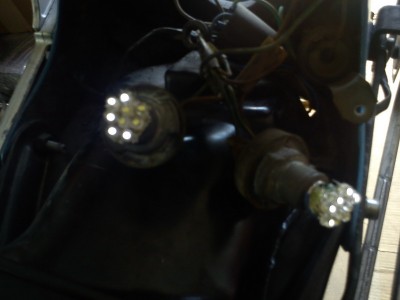

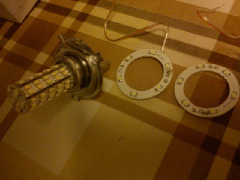

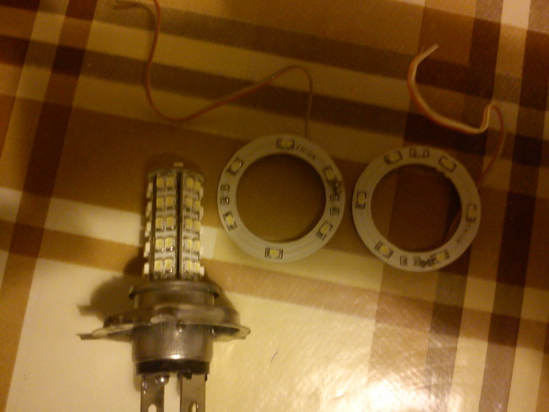

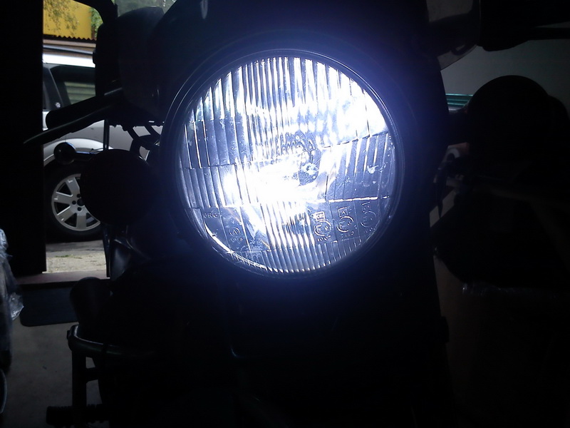

tura topikba emlitett Ledek kepei:

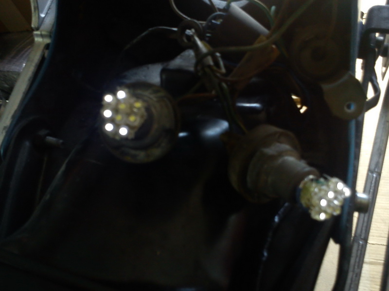

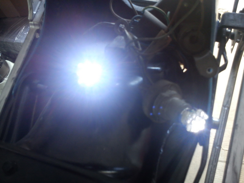

Es igy oldottam meg a hatso lampat es a feket:Ez mind azert mert elszalt a toltes, de erre is van ideglenes megholdas:
A 60 volt ami szukseges a tolteshez nincs meg de 6000 rot/min kb 20 volt megjelenik.
Egz 55 vattos lampat szepen feheren felvillantott, igy az agyamat is: a 3 polusbol kivalasztottam multimeterrekl a kettott ami kozott a kegnagyobb a feszultseg, ide ratettem egy 3 amperes GRAETZ hidat (egyeniranyito hid, de jo 2 dioda is min 3 ambperre.) A negativ adott mivel a generator testzarlatos es az aksi negativja is testen van. A gratze vagy diodakat rakotottem az aksi pozitivjara egz H4 55 vattos izzon keresztul mai szepen vilagit az ules alatt.
A lenyeg, hogy ment kozben, 5-6ezres ford. korul 1.5-2 ampert kepes produkalni ami szep toltes Hogy ne nyirjam ki az aksit, beiktattam egy kapcsolot, es csak neha toltom ha mar latom, hogy esik az aksiban a feszultseg, vagy 100 km inditas utan.
Ez persze nem vegleges, de hogz hazajussak ahhoz jo lesz...remellem. Az eredmenyrol jovoheten. Ha minden ok es az isten is ugy akarja Szombaton indulok Erdelybol.
