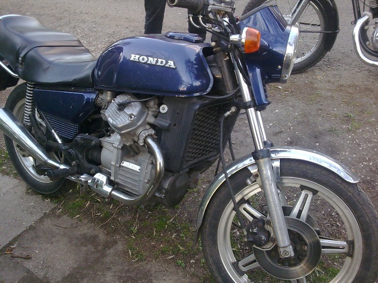

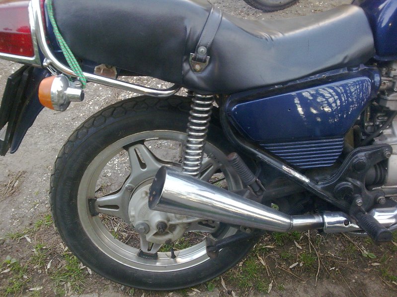

Jaj, tegnapelott voltam megnezni ezt a motort egy baratomnak...
Hat... szegenyke eleg lepusztult allapoban van kivul - belul. Az elso dofes az volt mikor meglattam. A masodik mikor beinditottuk. A harmadik amikor mentem vele. Pancsival voltunk, de melle mertem volna allni egy gyorsulasra. Mindez 325 iranyaron
Szoval, ha valaki tud 300 koruli szep, de legalabb elfogadhato allapotu CX-et, kerem szoljon.

Kerestem vmit a forumon, aztan visszalapozgatvan lattam, hogy napocska is emlitette ezt a motort par hete.
Ha erdeklodik felole elmondhatom, nem erdemes megnezni, az ember szive szakad meg
100-120e realis, aztan full felujitas.

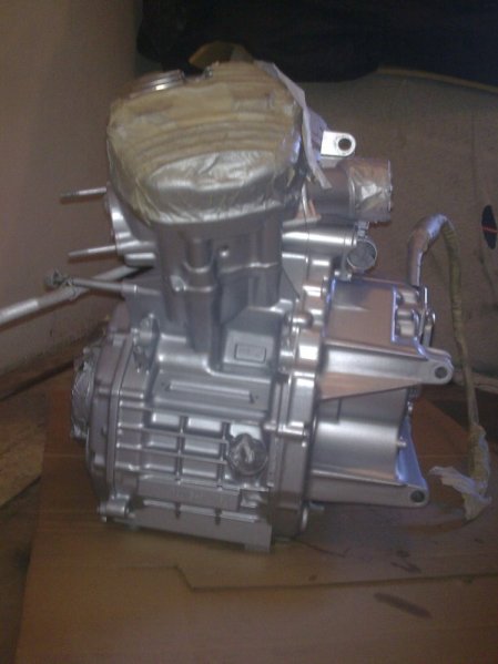

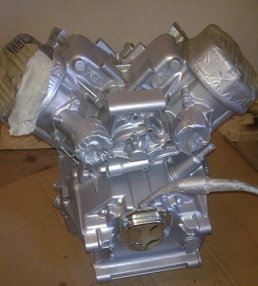

A csomagtartó szerintem Bátyám projektje, az enyém ok!
A blokk full fel lett újítva, új hajtókar csapágy főtengely csapágy, kuplungszett, összes tömítés és szimering, szelepek bemunkálva, új vezérlánc, új akksi, összes blokk csavar horganyozva és még csomó más csavar is. Horganyzott hűtő csövezés és spiráltekercsek. Szinterezett bukókeret és szinterezett csomagtartórendszer. Szóval egész pofás lett!
A képfeltöltést le tudná nekem írni valaki, és osztok meg pár képet a plénummal szívesen!

A gyujtas fedel horganyzot, tudod mint gyarilag Igaz elotte meg lett kicsit csiszlantva.
El kell, hogy keskenyitselek, nem oldja a benzin Sot meg megkarcolni is igen nehez. Ez egy specialis mixszel lett fujva. Bazis (ezust), ho-es benzinallo selyemlakk, edzo.
Sajnos amit spayban lehet venni azt mindet oldani fogja a benya vagy horror az ara. Viszont amivel szepen lehet dolgozni, az a Casati, a te esetedben a selymfenyu fekete. Ezt is oldja a benzin, de hat elvileg nem folyhat!
Viszont 2000e Ft korul lehet kapni spayben benzinallo lakkot (markat fejbol nem tudok), amit a Casatira tudsz fujni (nem veszik ossze a ket cucc) es akkor fasza lesz.
Ugyhogy irany a festekbolt, nitroval mosd le es mehet elolrol az egesz , mer` aztan meg aszondod ezert volt konnyu letaszitani a tronrol
Lenyeg a lenyeg, melto ellenfel ellen szeretnek nyerni a szepsegversenyen
