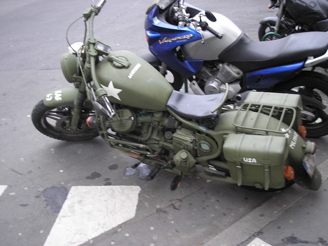

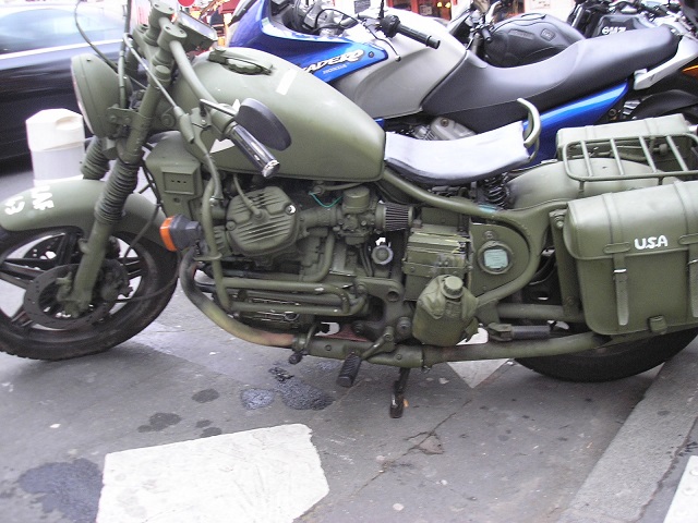

2009-ben jártunk Párizsban. Még a jogsi se jutott eszembe nemhogy motor pláne CX.
Mégis látszik, hogy már akkor is megérintett.
Ezeket a képeket csináltam:

Szerintem BakaJoe is tudna első kézből military design -t mutatni :- )

Baka Joe motorja pont olyan mint Colombo felesége.
