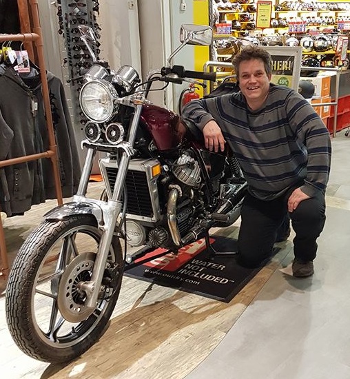

Lám és mindkettő 1 tárcsás!
Vajon mekkora tárcsa van rajtuk?
Mert ugye a CX-en (én már nem is merek típust írni) a 2 tárcsa elől is kevésnek bizonyul.
Akkor mi van ezeknél ha csak 1 van?
Vagy az mennyivel nagyobb? - persze csak ha az.
És milyen féknyereg tartó konzolja van?
Attól tartok hogy az oldalunkon található Honda CX/GL menüpont alatt található felsorolást
újra kell gondolnunk?
Azt már tudjuk egy ideje hogy pl. a DeLux hiányzik belőle.
Ezek szerint már azt is hogy más is?

Nagyobb a tarcsa, nezd meg az Ernan, ez ugyanaz a meret. Es ha nagyon raersz es kiszamolod, ugyanazt a fekhatast tudja, mint az dupla kistarcsas. Ami a legtutibb, az a nagytarcsas Eurosport, ennek a fektarcsanak a merete az elobb emlitett ketto kozott van. Neked is ilyen van.
A feknyeregtarto konzol feljebb van az egytarcsas villaszaron. Bar ez mindketto 33-as teleszkop es nem fujhato, 80-tol 35-os a villaszar es fujhato.
A Pesta altal belinkelt motor mindketto 78-79-es, Honda kerekekkel. 80-tol Comstar kerek van.
Sot. Ha megnezed az Ernanak az elso villajat (vagy a ZPityunak is ilyen van leven C-s USA modell), a kerek tengely a teloszar ele esik, nem vele egyvonalban van. Ettol persze a sarvedo is mas... szoval vannak itt nyalanksagok
Egyszer osszeirtam, hogy az USA C es az europai C kozott harmincnehany kulonbseg van, a hatso lampa buratol a kormanykapcsolokig. Es az csak az USA export modellek. Volt mar francia CX-em is, ott is voltak kulonbsegek a nemethez kepest. A japan belpiacosok pedig nyomonkovethetetlenek. Evjarattol es orszagtol fuggoen kismillo verzio es kereskedelmi nev.

Tegnap a bécsi Luis-ban találtam.
- Hozzászólások: 782
Re: CX650C a Louis-ban
Pityu!
Látom, neked is fülig ért a szád az "élménytől". Nekem is.
Kicsit elszomorító volt ugyan a gondolat, hogy egy ilyen ritka motort ilyesmire használnak, de még mindig jobb, mint a bontó...

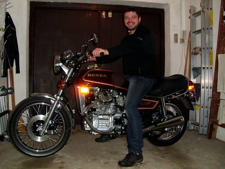

- Hozzászólások: 3813
18079 Olvastlan hozzászólásSzerző: Zpityu
Ez a motor és összkép egyszerűen gyönyörű !!!! :- )
