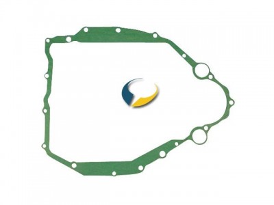

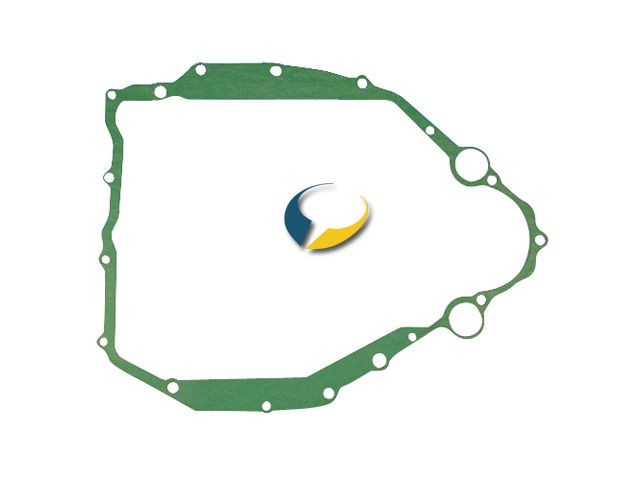

Hallo Mindenki!
..van amikor a hóhért is akasztják
KERESEK 'elfekvő készlet' en blokk hátulsó tömítést (gyári vagy annak megfelelőt
Az esetlegesen fellelhető készletről kérem tisztelettel a CXGL Fanokat, akár SMS en vagy a forum/email en értesítsenek
Köszönettel

Szia Kentaur!
Küldtem a cikkszámát a 914-ben. A márkakereskedésben megrendeled, 1-2 nap és átveheted. Cikkszám:11394-449-306moli
