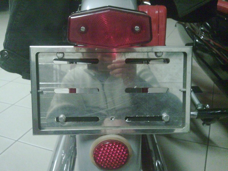

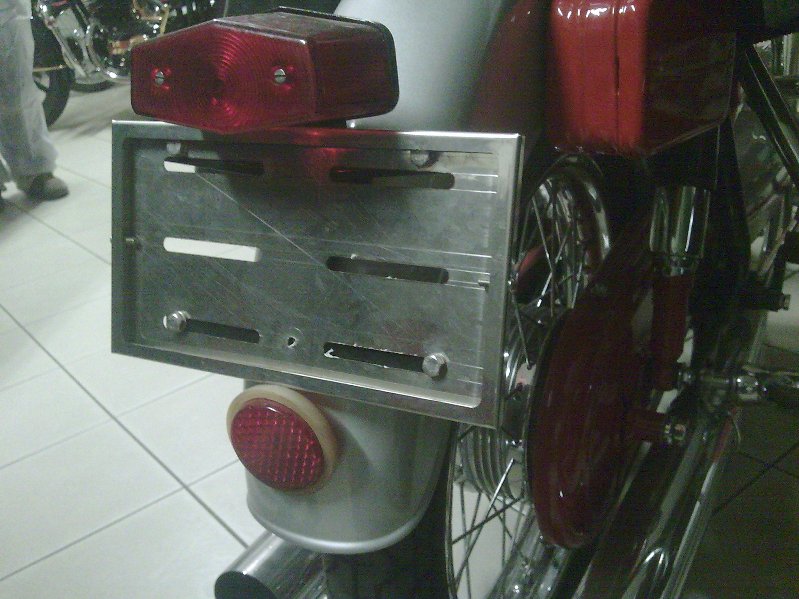

Hozzászólás Szerző: forrest99 » 2011.01.10., hétf. 12:30
Csinaltatunk rendszamtablatartot rozsdamentes anyagbol, a kepen lathato minosegben, kivitelben, 3500Ft/db aron.
Ha valaki szeretne, szoljon, a het vegeig osszegyujtom a darabszamot.

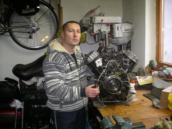

Hozzászólás Szerző: öregkis » 2011.01.10., hétf. 14:40
542-re
szia Győző
írtad, hogy semmi rendellenes nincs a hátuljában. " DE "
A láncfeszítő autómata dugattyúja nagyon kint van, ami azt jelentheti, hogy az utána állítás a végső határon van. Tegyél fel vagy küldj egy képet a lendkerék nélkül, mert akkor látszik jól, hogy mennyre van megnyúlva a lánc.

Hozzászólás Szerző: fgyozo » 2011.01.10., hétf. 15:17
546-ra
elküldöm neked a képet eredeti nagyságban, email -en.
az igazság az h nem értem... mi van kint nagyon?
bár azt hiszem selytem mire gondolsz ... lehet h be fogom
jelölni a képen.

Hozzászólás Szerző: öregkis » 2011.01.10., hétf. 16:51
548-ra
a sárga az autómata dugattyuja, a pontvonal a lánc feltételezett behajlása.
