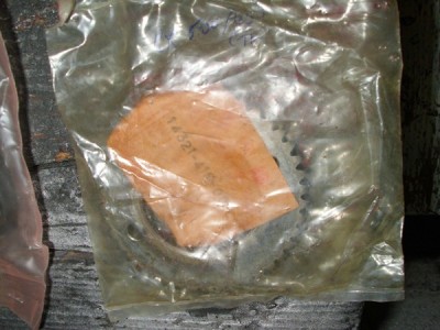

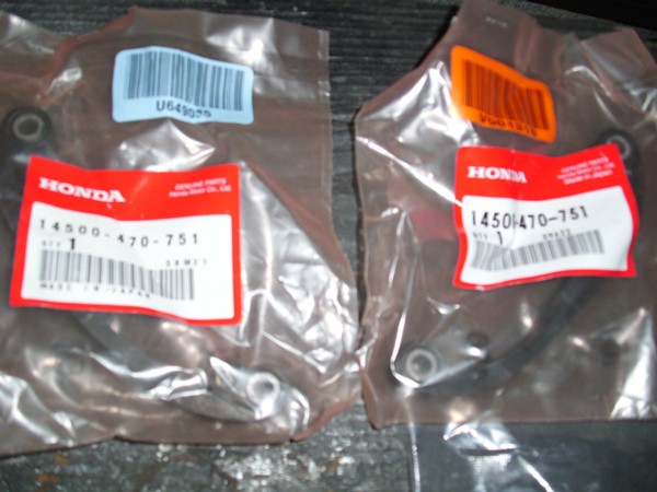

Megérkezett a várva várt csomag Canadából :D :D :D
1108
#1222

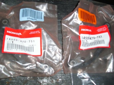

Hozzászólás Szerző: forrest99 » 2011.12.20., kedd 20:36
... aztán gyorsan tele is engedtem a garázst a csomagolásba szorult gyári levegővel :lol:
1110
#1224
Hozzászólás Szerző: fgyozo » 2011.12.21., szer. 11:54
1108-ra
fincsa lehet ... :-)
Ezek az Erna-ba mennek?
1111
#1225
Hozzászólás Szerző: forrest99 » 2011.12.21., szer. 13:41
Jaja, már a fényezönél van a blokk :D Talán a fa alatt már brümmöghetek vele :D
A másik szett meg megy az Egér verdájába tavasszal amikor láncot cserélek.

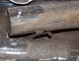

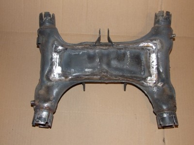

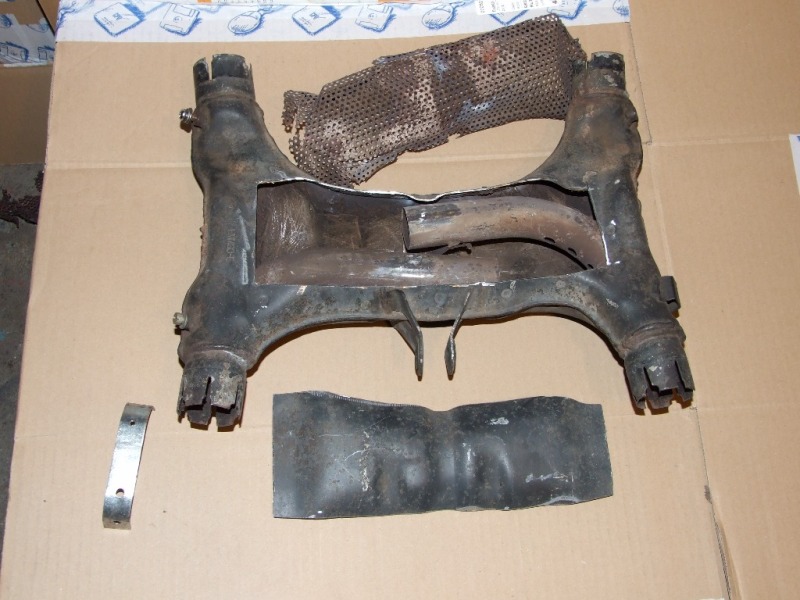

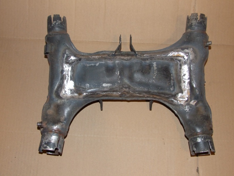

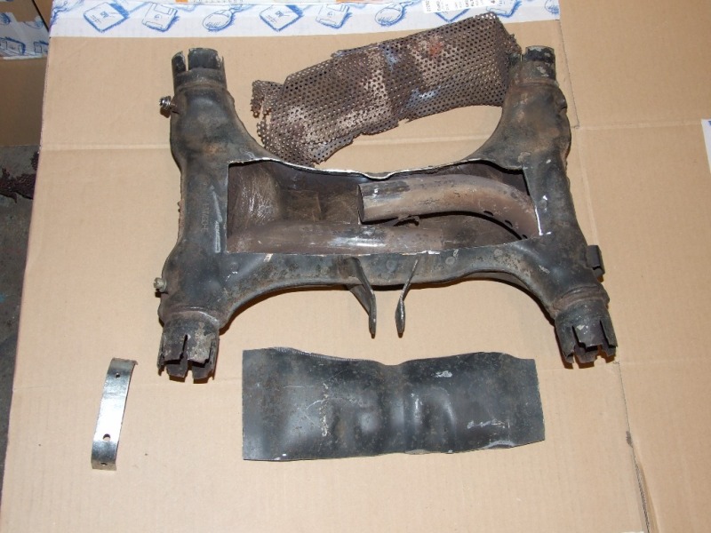

Hozzászólás Szerző: klb » 2011.12.26., hétf. 23:54
Egy kis tapasztalat. :idea:
Ha furcsa zajokat hallotok, annak forrása lehet a középső dob is.
Nekem nincs szerencsém vagy típushiba?
Már a 2. középső dobot kell műtenem egy az egyben hasonló problémával.
A perforált lemez, ami a közetgyapot szigetelést rögzíti a testhez, a pontheggesztése itt-ott szépen elvált, és ettől frankón zörgött.
Sajnos ez a perforált lemez ezután hajlamos lesz töredezni, és a letört darabok a kipufogódobban önnálló életre kelnek, zörögnek.
Valamint az egyik beömlő cső rögzítési pontja is elvált. Ettől egy idő után le is törhet ez a cső darab, mint az első esetben ez meg is történt.
El nem tudtam képzelni mi zöröghet.
Gumikapaláccsal ütögetve jól detektálható a probléma.
Ez a heggesztés nem tart.
Műtét után
Műtét közben

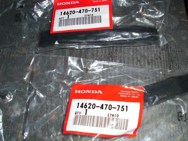

Hozzászólás Szerző: forrest99 » 2011.12.29., csüt. 13:49
Karburátor felújító készletre.
Megjott a csomag :D
