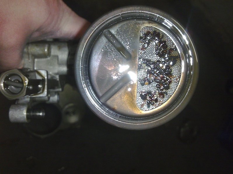

Hozzászólás Szerző: forrest99 » 2011.02.17., csüt. 11:35
Egy kis elrettento pelda milyen az, ha valaki a tomitessel egyutt pasztat is (foleg, ha nem megfelelo mertekben) hasznal.
Olajpumpa + egy kis alig levakarhato ragacs, a blokk belsejebe benyomulo felesleges tomitoanyagbol:
