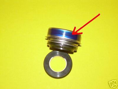

Különben kaptam egy ujat amikor vettem a gépet (meg még sokmindent) de az nem passzolt bele ránézésre ugyanaz volt anyi különbséggel hogy volt körülötte egy gumi csik és nem ment bele.Lehetséges hogy az más tipushoz valo?mert azt láttam hogy ezen ami benne van nincs körülötte gumi csik (mármint a fém ház körül).Esetleg a 650eshez valo vagy az eurokba?

Ha jelolt "gumicsikra" gondolsz az mindegyiken rajta van es nem gumi, hanem tomitesi celt szolgal.
Belemegy az, csak megfelelo benyomo szerszamot kell hozza csinalni es lehetoleg pressel beletolni, kulonben konnyen tonkreteheted. 500-650-nek, talan meg a turbonak is ugyanaz.

Igen arra gondolok.Egy hozzáértő személyt kértem meg hogy tegye bele aki motorok javitásával foglalkozik és nem sikerült neki szoval nem én amatőrködtem.Azt nem tudom milyen szerszámmal probálta.A régi amit kivettünk azon nem volt ez a tömitő csik sőtt mivel van még egy cx motorom abbol vettük ki ami jelenleg benne van de azon se volt ez a csik meg a deknibe se maradt benne mert arra direkt ráfigyeltünk.Szoval nem tudom most hogy mi a szitu.mert egy ilyen ami a képen van az van nekem is.Vagy akkor milyen az a célszerszám amiről irtál?Mi a mérete neki?rámérek.Vagy ez a tömszelence csak a cx-ekre jelemző?

A tomszelence alapjan kell csinalni benyomo szerszamot es pressel betolni. Valoszinu nem volt prese az embernek vagy nem akarta elcseszni az uj alkatreszt, ezert nem tette be neked.
Ezen a linken megtalalod az 1-es szamu celszerszamot ami a vizpumpafedel formaju, ahhoz van egy olyan pofa amivel be lehet tolni a tomszelencet. De nem kell igy tulbonyolitani, eleg ha egy megfelelo pofat csinaltatsz esztergalyossal es gepmuhelybe bepreselik neked.
Amiket kivettel a blokkokbol az valszeg mind gyari volt, azert nem talalsz rajta ilyen tomitocuccot.
