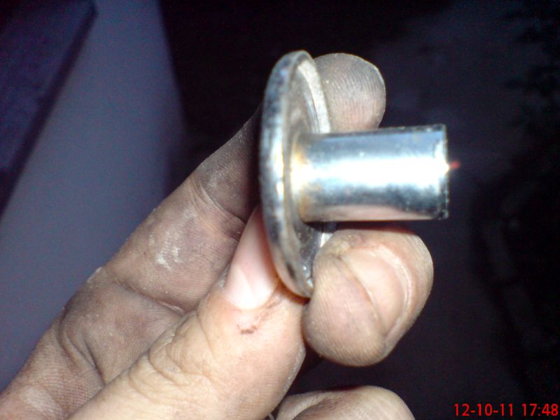

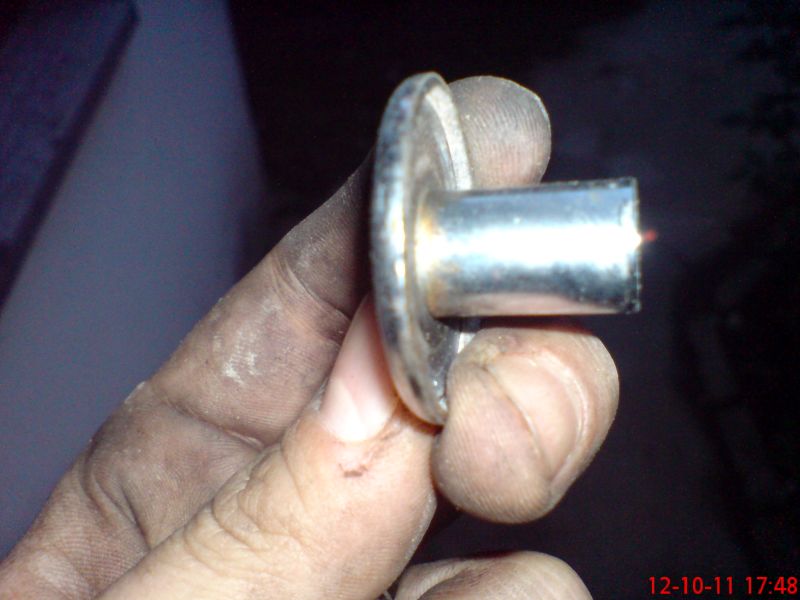

Hozzászólás Szerző: roli » 2012.10.14., vas. 19:16
Kéne nekem egy ilyen a képen láthato tavtartos alátét a hűtőhöz.Elvesztettem egyet tud valaki segiteni?
köszi

Hozzászólás Szerző: Oszy » 2012.10.18., csüt. 13:13
Roli, aszem van nekem ilyen. Ha megtalálom írok és elküldöm v valami....
