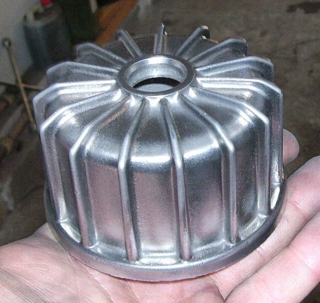

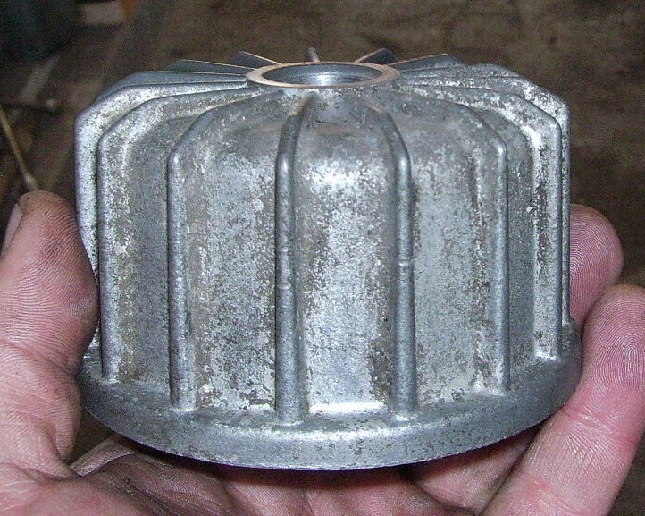

Ma reggeli serénykedésem. És ha megnézitek, még a kezem is tisztább lett
Sziasztok Én Törökbálinti vagyok . Az olaj a jelzett helyeken jogosan folyik szétszerelés után . Alkatrész az országban is van néhány ismerősnek . Írjál hogy mi kéne amúgy nem soká rendelünk mi is .Boldog Karácsonyt kivánok minden márkatársnak és azoknak is akik a honlapot olvassák .
