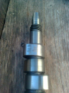

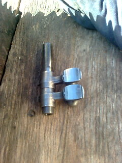

Moli figyelmeztetése -a vez tengelyt megnézni-,és ezt találtam:
a balos henger himbáin kopás, a vez tengely bütykein látható berágódás, ami a bütyök zárási oldalán van.
ez már kuka?
