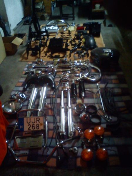

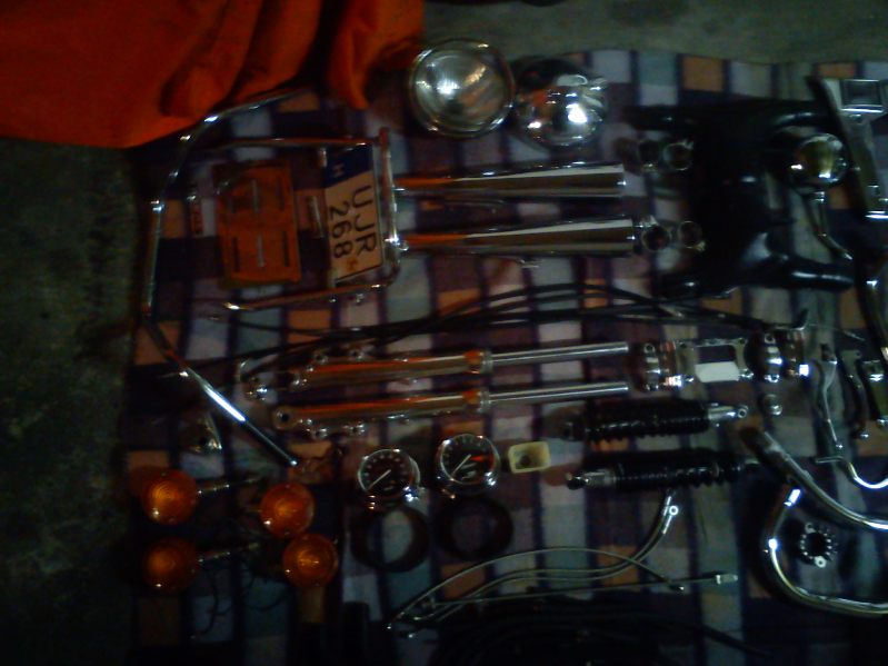

Kiengedtuk a szellemet a palackbol vagyis a CX-et a dobozbol :lol:

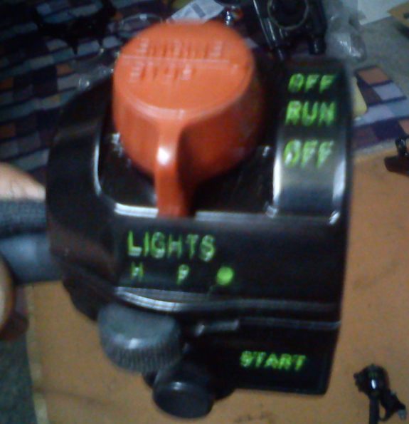

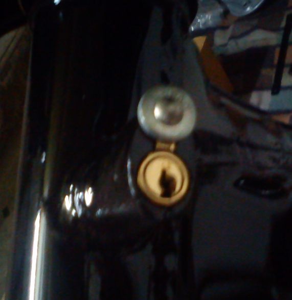

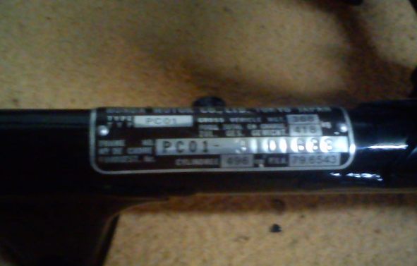

Hozzászólás Szerző: forrest99 » 2011.06.29., szer. 12:56

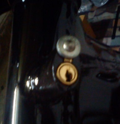

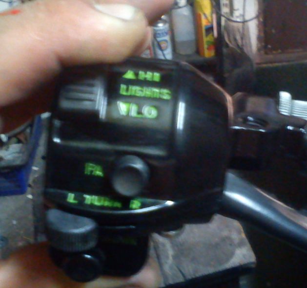

Kapott szep "uj" km orat is:
Felszegezodott a helyere az adattabla:
A kormanyzar is szepen megpolirozva kerult vissza a helyere:

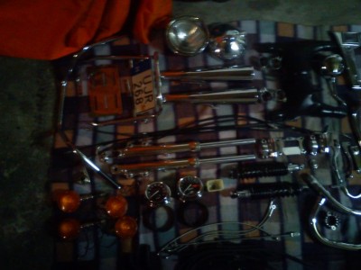

Hozzászólás Szerző: forrest99 » 2011.06.29., szer. 12:59
Szinten "ujak" a kormanyszektorok is ;)

Hozzászólás Szerző: fgyozo » 2011.06.30., csüt. 08:40
1140-re
ennyi cuccot !!!! - forrest, majd megyek hozzád guberálni :-)

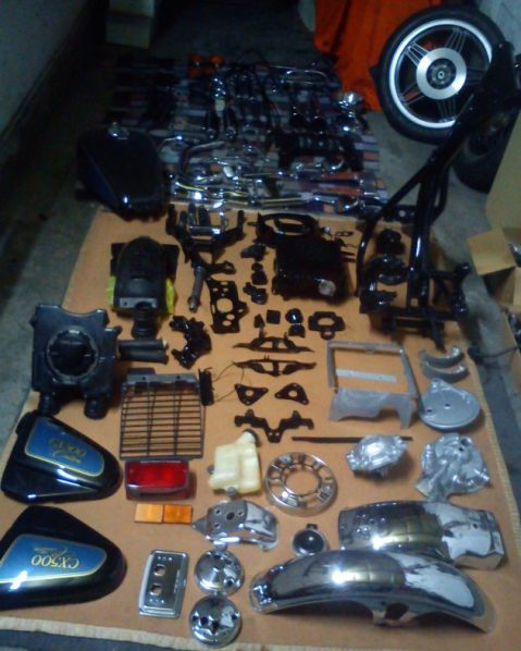

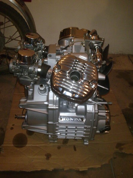

1140-1142-re!
Forrest Örülök, hogy "aprólékos" munkát végzel! Teccik!
A blokkot is kiteríted???? :?:
A krómozást hol csináltattad???

Hozzászólás Szerző: forrest99 » 2011.06.30., csüt. 10:29
1144-re
Mar keso, d.u. megy be az elso villa, hatso lampa, indexek es kesz :shock:
Aztam eneklem, hogy:
Harom egesz napon at
faragtam a Hondikat
kupac vasbol CX motort
csinaltam.
:lol: :lol: :lol:

Hozzászólás Szerző: forrest99 » 2011.06.30., csüt. 10:42
1145-re
Blokk eleje, hatulja leugrott, uj olajpumpa lanc, tomitesek, ami kaki volt, szelepallitas, oszt gyi. Vezermulanc meg feluton sincs, lamellak is okesak, jobban meg nem akartam szetszedni, szep hangja volt, olajat nem ette.
Kromozast Dunaharasztiban csinaltattam, elfogadhato minoseg, tartossag szempontjabol is ok (a Pannonian 5 eve van es semmi baja), de biztos szarabb mint a gyari Honda, szal 30 ev mulva mar nem lesz rajta ;) Ezert es gazdasagi okokbol a meg mentheto, nem tul karcos kromokat nem szoktam ujrakromoztatni.
Ja igen a blokk lemaradt a kiteritett keprol, nem fert mar el :lol:
