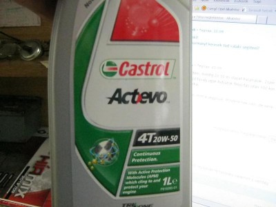

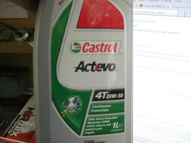

Üdv mindenkinek!Olajcserét kellene csinálnom.olajra,olajszűrőre lenne szükségem.Mit ajánltok illetve nincs-e valakinek eladó,mert szívesen átvenném.A kardánnal mi a helyzet?Milyen olajat kíván,illetve mi a csereintervallum?Előre is köszi:Fecó
1414
olajat en Castrol actevo-t hasznalok, halgattam a z oregekre.
iden is azt szeretnek. agip 4T asvanyit hasznaltam de megszunt vagy nem talaltam majd Lukoilnak volt 2 eve kiarusitasa nagyon olcson 1300ert, aszem az sincs mar. igy marad a castrol.
olajszuro sztem nem tetel barmely motorboltba.
- Hozzászólások:341
Én a motorba castrol power racing 4t 10w50-est a kardánhoz orienok GL-5 80w90 a teleszkophoz shell advance fork 10.
1417
Majd elfelejtettem, mindig 20-50-es olajat használok. 2szer volt benn 10W40es. Amikor megvettem, oszt 30 km után blokkcsere, majd tavaly ugye tudjátok felújítás után 100 km és vezérmű bütyök egyikről lekopott....lehet véletlen de többet nincs kocka.
