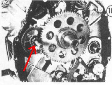

Tegnap probáltam inditaniés párszor csak pörgött de nem huzott be,de azután megint inditott.
mintha a személy autonál a bendix nem huz be
1475
#2212
Hozzászólás Szerző: Oszy » 2013.04.16., kedd 08:09
Ebbe nincs bendix. Semmi nem húz be. Ez szabadonfutós megoldás. A tengelybe van pár görgő ami egyik forgás irányba kiemelkedik és megfeszül. Ezek szoktak beragadni.
Néha nekem is csinálja. Az a baj, ha jól tudom ezért a blokkot szét kel borítani.
Az önindítód jó, ha pörög.
Ez a hibás:

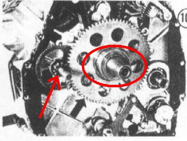

Amikor jar a motor a szabadonfuto kerek egyhelyben all, a lendkerekben levo 3 gorgo pedig fut rajta :arrow: folyamatosan koptatja. Tehat ha talalsz esetleg olyan szab.f. kereket ami meg nincs beragodva, azzal sem leszel elorebb (csak bazi szerencsevel), hiszen 30 ev - 200-300e km alatt ugyis lekoptatta annyira a 3 gorgo, hogy elobb-utobb megcsuszik, majd a sok csuszkalastol beragodik. Pont most probaltam egy hibatlannak tuno kereket es a harom feszito gorgot a rugo majdnem vegallasba kitolja. Pedig ranezesre tok egeszseges. Sajnos a Janiek Eurosportja is ezzel a problemaval kuszkodik, pedig a kerek gyonyoru allapotu.
Jani, termeszetesen ha bevalik a modszer, barmikor kicserelem nektek.
Ja a gorgok! Meg mielott megorulne valaki, hogy van az ebayen felujito szett, uj gorgokkel... Semmit nem er, hiszen nem a gorgo kopik el, hanem a kerek. Ezert sem rendelheto tetel mar a Hondanal... A gorgo csapagyanyag, a kerek feluletedzett cucc. Tehat el is kuldenem szivesen a picsaba azt aki ezt arulja, mert ha ezt most nem olvasod el vagy gondolod ezt vegig, megveszed a felujito szettet, kiszereled a blokkot, veszel tomitest, szerelsz 1 napig, aztan ugyanolyan szar lesz mint volt.
A megoldas, a szabadonfuto kereket meg kell koszorultetni, felszabalyozni es tulmeretes gorgoket gyartatni linearis csapagyanyagbol. Ezzel megint 30 ev problemamentes inditozas garantalt.
Most ott tartok, hogy fel lett szabalyozva a kerek, nem tudom mennyi jott le belole, de meg maradt az edzett feluletbol es ma megyek gorgot csinaltatni.
Mindeninek hasznara valik, hiszen elobb-utobb mindegyik CX eljut ehhez a problemahoz.
