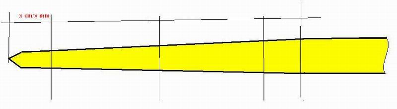

#2289
Hozzászólás Szerző: Oszy » 2013.05.06., hétf. 14:04
1540-re
Úgy gondoltam,hogy hosszba centinként, vagy sűrűbben megméred az átmérőt, mondjuk egy újnak, egy utángyártottnak meg egy kopottnak. És egy Mórickaábrába beirnád mind3 értéket, lásd lentebb.
Megoldható igy?
Akkor én is meg mindenki össze tudná hasonlítani. Jár 1 sör!
köszi.
És mibe kerül a gyári szett?

#2290
Hozzászólás Szerző: forrest99 » 2013.05.06., hétf. 14:31
1542-re
Meg lehet probalni, de sztem ez csak nagyjaboli probalkozas ugy, mint ahogy en belereszeltem az utangyartottat. Az mas, ha melle tudod rakni/merni a regit.
A gyari uj 24,9 + AFA +posta/karbi a cmsnl-en.
Pl ott a Moli motorja, amiben biztos a km, valszeg azert nem eszik annyit, mert nem 250-300e van benne, mint altalaban minden CX-ben. Az Egere meg azert eszik 3,9-et, mert valszeg cserelve lett benne valamikor elottunk.
