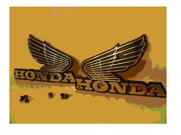

Hozzászólás Szerző: forrest99 » 2010.05.26., szer. 23:56
Keresek ilyen tank emblémát. Ha valakinek van, írjon, hívjon, bármi.
Köszi

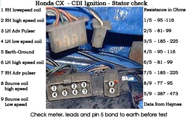

Hozzászólás Szerző: Oszy » 2010.06.07., hétf. 00:12
Szia Miki,
(Csak hogy mindenki értse, ma Mkikinél jártam és kiértem a gyújtás tekercseit.... Nincs erő és nem pörög 4-5000 fölé.
Cseréltünk CDI boxot. Az övé kitűnően működik! Így csak a tekercsekre gyanakodhatunk ha jó a karbi, stb...
Az adatok, mint a képen is látni HAYNES-től származnak.(Ő egy "kisisten" aki sok járműről adott ki kitűnő szervízkönyvet http://www.haynes.com ))
Ahogy hazaértem nem bírtam ki és azonnal megnéztem.
Amint látni minden érték magasabb, tehát zárlat kizárva. Szakadás sincs, mert jelentéktelen értékkel, néhány (7-10) OHM-al nagyobb az ellenállás. Ez nem gond. Lehet már volt javítva(tekercselve). HA jól kötötték akkor ez sem jelent semmit. A kopogó hang lehet gyújtás probléma (előgyújtás stb) de lehet a kopott főtengely és ahogy mondtam (az előző motoromnál is ez volt) enyhén üt a dugó a hengerfejbe. Ha a csapágy xar akkor ez is lehet ok az erőtlenségre, de akkor kis fordulaton is gyenge kéne legyen.Amint mondtad ott ugrik még.
A tied így néz ki:
1/5: 130 Ohm
2/5: 106 Ohm
3/5: 237 Ohm
4/5: 128 Ohm
6/5: 106 Ohm
7/5: 237 Ohm
8/9: 97 Ohm
5/9: 356 Ohm
HAYNES (és az enyém is hasonló, benne van minden intervallum közepén)
( Forrás: de amint látni fogjátok az oldal törölve. Nekem le van töltve az egész. jó lenne ezt is feltölteni.
http://www.elsham.pwp.blueyonder.co.uk/cx500 )
Bármi kérdés, állok rendelkezésre a tapasztalatom és tudásom erejéig.

Hozzászólás Szerző: oregkis » 2010.06.07., hétf. 08:34
szia Oszy
Elsőre nem volt egyértelmű, hogy melyikőtöknek nem pörög, aminek pörögni kéne. És melyik motor kopog? Lényegileg mindegy. Vagyis mégse, mert ha ugyanaz csinálja mind a két tünetet ákár összefügghet a két jelenség.
Én ennél többet is tudok mérni, összehasonlító méréssel a jól működő és a gyanús tekercsen egyszerre. 1-2;1-3; 1-4 és tovább. azután 2-3; 2-4; 2-5 és tovább. Végűl minet a testhez. Karburátor átcserélés hasznos lehet, hogy ezt is kizárjuk, mielőtt szétkapjuk és lekukázzuk a motort.
Szombaton a karbi próbát átugortuk és csak a fele blokkot kukáztuk Másnapos gépén. Csak azokat az alkatrészeket kellett kicserélni amit az előző javító ember javított.
Barátaim! Imátkozzunk együtt Másnapos egészségéért, mert mi lessz most, hogy rendben van a gép, kezét törte mikor a gép csak 120-at tudott.
