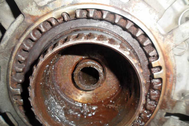

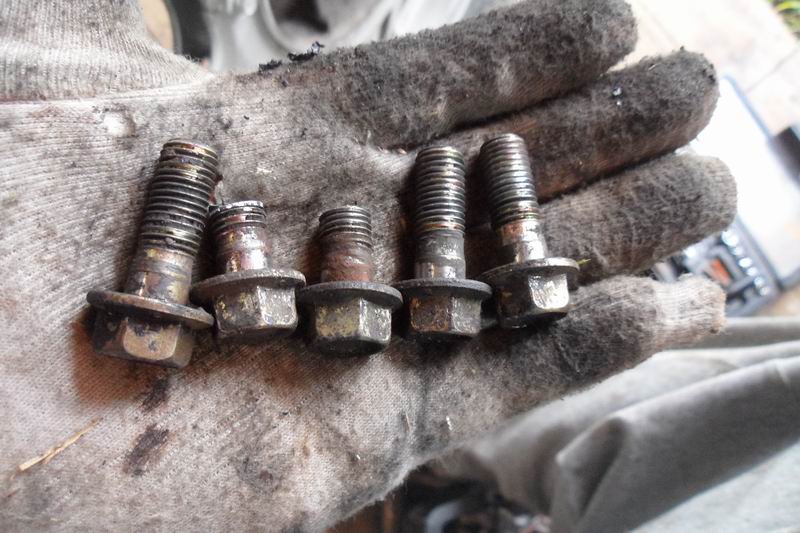

A tegnap irtam, hogy gond van nem hajtja a kereket és kerreg, hát ezért. a kereken lévő hajtáscsatlakozó így elkopott:
A csavarok lazék voltak, 2 bele is volt szakadva.

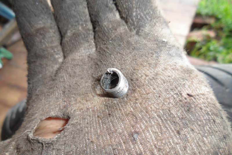

Szerencsére sikerült kifurni a beletört csavarokat és szépen kitekerni majd kipucolni a menetet a kerékbe.

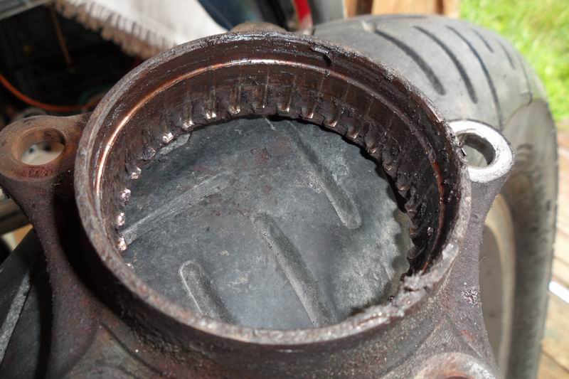

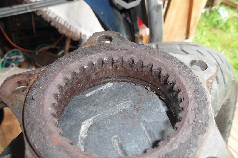

A kardánon lévő tengely is kopott:
Mielőtt azt hinné valaki, hogy a vörös szín az rozsda, akkor megnyugtatom, hogy az zsír.

Latod, megint bebizonyosodott, hogy a CX-nek lelke van. Ha beszarik vagy meg hazavisz vagy el sem indul otthonrol, de az ut szelen semmikepp nem hagy!

Hány km után történt ez a leépülés a fogazással?
Vagy egykerekezésre használtad a CX-et?
Erről beszéltünk a múltkor a srácokkal: ezek a motorok bizony már régiek, bármi előjöhet náluk. Persze ez nem jelenti azt, hogy lecserélném őket egy újra... (legalábbis nem a CX-ek "felszámolásával"... ;)

Forrest, pont ez jutott eszembe. eddig ammi gondom volt az tobbnyire itthon tortent indulaskor. eddig mindig hazahozott. :)
Hat Pesta, 34 ev alatt eleg sok km benne van mar. Reg tudom, hogy kopott,, de ez, hogy ennyire szetment csak a acsavarok kilazulasanak tudom be. meg meg, hogy mostanaba 6e fordulatnal egyik henger mindig dadog ha gazt adok, ez is rangat es kiverheti.....

1614-re
igen, erre szoktam azt mondani hogy tarajos a fogaskerék.
AZ enyém is hasonló volt, tavasszal cseréltem.
Ilyet vettem anno még a Döme féle készletből, nem is tudom, talán Pali hozta el nekem?
Még jó h nem Erdélyben … tényleg lelke van.

Amit vettel, azert evente x kilometerente nezzel ra, mert az is mar mar egy kiskakas volt.

Hozzászólás Szerző: forrest99 » 2013.06.14., pén. 15:31
Tura topik 2066-ra
Hat Oszykam, amit a padlason talaltam, oleg szar, en mar nem raknam be. Ha a Moli egy jo kereket adott, azt ne parositsd ossze ezzel.
Csinalok majd kepet felrakom, valszeg elmegy meg 10-15000-et, de jo kerekkel nem szabad osszerakni, mert szetb..ssza.
