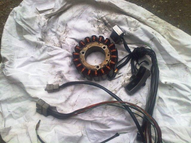

Van egy komoly problémám. Leírom talán tud valaki segíteni. Van egy 78-as CX500-am.
Most újíttattam fel egy nekem tartalékban lévő generátor állórészt. Amikor kivettem a régit a blokkból és visszaraktam a felújítottat megdöbbenve tapasztaltam, hogy kettővel, pontosabban a kék és fehér vezetékkel és a hozzátartozó fehér műanyag csatlakozóval kevesebb vezeték jön ki az állórészből. Így a CDI-n maradt egy csatlakozó a CDI-ből kijövő kék és fehér vezetékkel amit nem tudok sehova sem csatlakoztatni. Magyarul az állórészen csak két csatlakozó van míg a CDI-n három. Nem vagyok villamossági szerelő de szerintem ez az oka, hogy egyáltalán nem ad szikrát a trafó
A kérdéseim a következők: Létezik e olyan CDI aminek csak két fehér műanyag csatlakozója van? Leszámítva azt a három vezit ami a trafók felé megy.
Az őrbottyáni tekercselő ember (aki tudomásom szerint igen megbízható precíz és motoros körökben ismert ) rontott el valamit?
Lehet e máshova kötni a CDI-ből jövő kék és fehér vezetékeket,
Ki dobtam e feleslegesen 25 rugót?
Van e valakinek valamilyen ötlete?
Hálás lennék ha tudna valaki segíteni!
Csaba

Rendbe hozattam egy általam nem felhasználható állórészt.
Ezért megvételre ajánlom a képen látható szerkezetet!
Az ára 20000 Ft. Én 25000-et fizettem érte
Telefonszámom: 0630 87-25-182
Üdv! Csaba

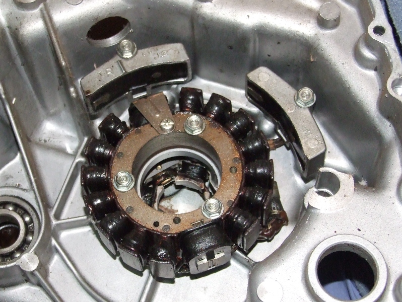

A kép szerint úgy néz ki, mintha nem azt a tekercset kaptad volna vissza mint amit odaadtál a tekercselőnek.
Ez a generátor tekercs olyan ami a tranzisztoros gyujtású CX-ekben van, (talán 82-83-tól) csak össze házasították a régi jeladókat, ami viszont nem kell a tranzisztoros verzióhoz .
Azért nincs szikrád, mert a tirisztoros gyujtás elektronikája (mint amilyen a Te motorod is) nem kapja meg a tápot (töltö feszültséget). Az a hiányzó csatlakozóba menne egy kék fehér vezeték, az a két tekercs hiányzik erről az állórészről, ez a probléma fő oka. (Szerintem) :cry:
Ha találok képet felteszem, hogy hogy kellene kinézni.

Ha így nézne ki a generátor tekercsed, akkor lenne jó.
Én a helyedben megkérdezném a szakit, mig vissza tud emlékezni, hogy nem kevert össze valamit?
Lehet valahová elvitte, aztán CX 500-ba adtak neki egy csere darabot.
Azért 25.000Ft megér egy próbát. Ha kell elküldöm e-mailben ezt a képet nagy felbontásban, csináltas egy képet, és mutasd meg, hogy ilyet adtál, és hogy mitől lett olyan amilyen, amiért fizettél. Hátha olyan rendes, korrekt szaki, akkor elnézést kér, és vissza szerzi a Te tekercsedet.
Ezen az állórészen van 2db tekercs ami "kövérebb" mint a többi. Az egyik jobboldalon alul van, a másik vele szemben, egy lemez darab takarásában.

Pontosan így néz ki az amit kivettem a motoromból. ( Most ez van a tekercselő embernél) Az amit eldásra kinálok egy tartalék alkatrész volt és még az előtt újíttattam fel mielőtt szétszedtem volna a motorom blokkját. Már amikor elvittem a szakemberhez akkor is hiányzott róla a kék és a fehér vezi.Ő meg nem tudhatta, hogy ez nem az én motoromba való mert a gyujtáselektronikát nem vittem el hozzá.Nekem viszont fogalmam sem volt róla, hogy a kettő nem ugyanolyan.Ilyen állórészem van nekem is mint ami a képen van. Ez való a 1978-as CX-be. Amelyiket eladom az nem tudom milyen évjáratú CX-be való de a szaki szerint van olyan gyújtáselektronika amihez jó.
