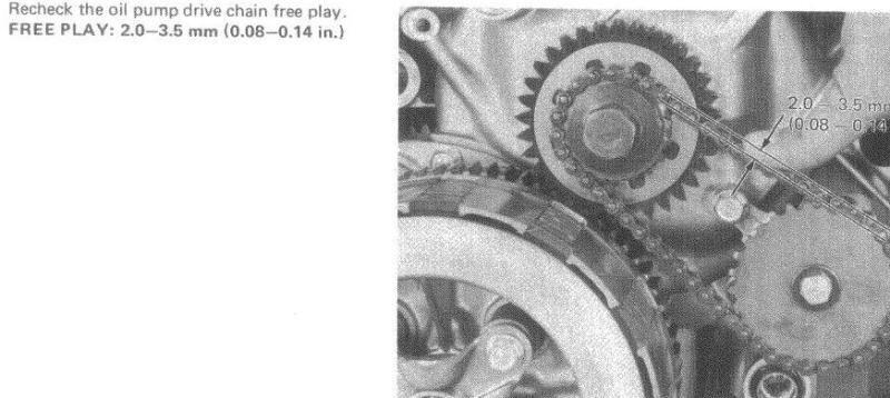

#247
Hozzászólás Szerző: klb » 2010.01.13., szer. 23:12
Szia Forest99!
Küldöm ezt a képet Neked!
Üdv: KL.

szia forrest99,
ma beszéltem Váradi F.-vel . A lánc amit nekem hozott
az gyári valami DIT -vagy mi, Japán.
Említettelek neki, azt mondta h VÁRJ ! :-)
És igen én is emlékszem.
Az a lánc nem igazán van kitéve különösebb erőnek persze
ezzel nem mondom azt h nem is nyúlhat. VISZONT van rá léhetőség
h feszíteni lehet rajta.
Lehet a fogaskereket és a pompát is pozicionálni és ezzel feszíteni
a léncot.
Amikor rátettem az újat fogtam is fejem mert láttam h még lazább
mint a régi volt.
Aztán pozicionáltunk és feszes lett.
Utána megállapítottuk h kár is cserélni :-)
Aztán azzal nyugtattam magam h nem volt drága és most elmondhatom
h új ! :-)
