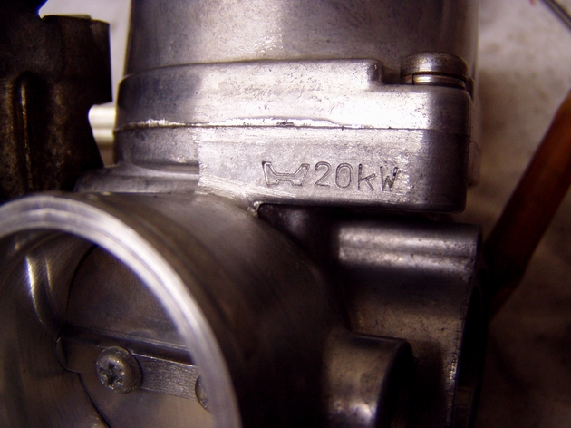

It egy tablazat a karburatorokrol. Persze sok CX 20KW-oskent kezdte (az adohatar miatt volt ez a verzio ugye), aztan a boltbol hazaerven kifaragtak a konyokbol a folytast es mindjart 37KW-os lett. A karbian nincs kulon folytas a 20KW-ra, mindben 78-as es 115-os fuvokak vannak.

A kipucsonk az ok, abban van egy "fakotesu alatet" behegesztve szukitonek, de a karbiban nincs folytas (sztem). A Cafe Raceren nekem is 20KW beuteses karbu van, aztan megy mint a veszedelem. Igaz a belsejet azt a cuccaim kozul turtam bele nagyreszt. Ha folytas van benne, azt kisebb fuvokakkal (37KW-os 78 alapjarati, 112, 115 fofuvoka) vagy a vastagabb subertu+hozzavalo kehelycso parositassal lehetne elerni, de en meg olyat nem lattam. Ha a tied megis olyan lenne, dobj fel kepet, mert erdekelne.

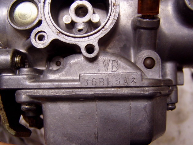

Tartalék karbimon a következő adat szerepel: 36AAPL2, de a 20 vagy 37 KW sehol nem található. Ha 36A akkor 37KW-os, vagy ha 36B akkor 20 KW-os ?
