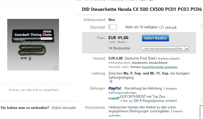

Srácok! ma próbáltam állítani a vezérműláncon, de sajnos csak hangosabb lett... Érdekelne a tapasztalat, hogy kb mennyi az az összeg amiből kijönne a lánc és a feszítő...Hátha valakinek van valami jó forrása...
én ezt találtam elsőre:

Molit keresd, O 16000 korul tud DID lancot, ugey Moli?
Feszitot, vezetot nem kell cserelni csak ha nagyon gatya allapotban van vagy torott.

Vez. lánc:14.900 moli

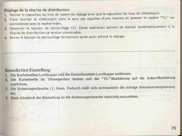

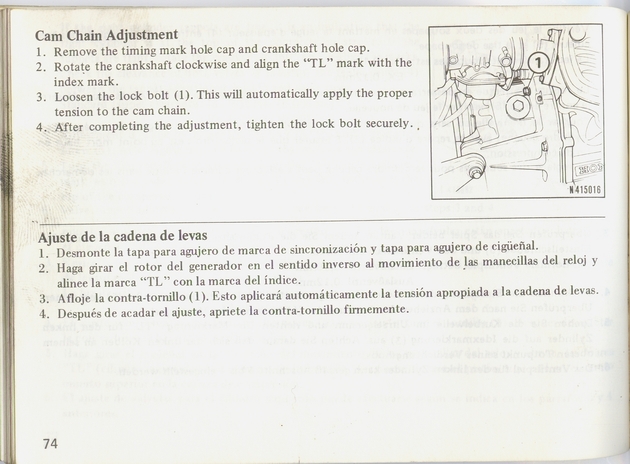

Leirnád,hogy a könyv hogyan adja meg a vez.lánc feszítésének folyamatát?Esetleg bemásolnád a könyv erre vonatkozó oldalát?

Hozzászólás Szerző: bazsimoci » 2013.09.07., szomb. 19:38
1935-re
Parancsod számomra kérés...:

Hozzászólás Szerző: h.attila56 » 2013.09.08., vas. 19:32
1936-ra
Te egy ÚR vagy!Köszönöm!!!
