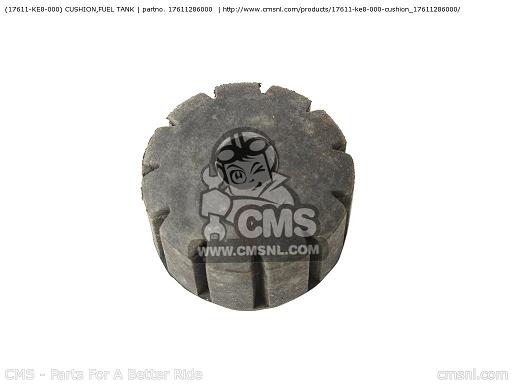

Urak,
Ilyen gumit keresek, kene 5 db... :shock: Tenyleg, de ha nincs annyi akkor is erdekel ;)
Koszi

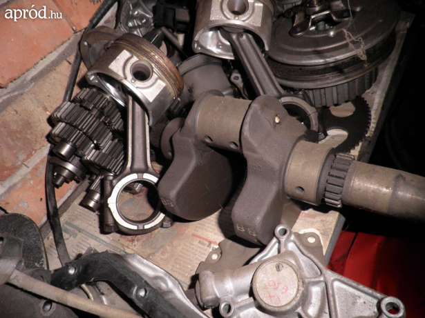

Hozzászólás Szerző: fgyozo » 2013.12.01., vas. 11:04
Sracok!
a motorom darabokban!
Tegnap láttam Molit munka közben, ahogy porrá szedte a vasam.
Hát mit ne mondjak… a szívem egyik része majd meghasadt a látványtól. Furcsa érzés volt látni a blokkom elemeire szedve.
Aztán mégis reménykedő megnyugvás töltött el.
Lenyűgöző az a precizitás és szakértelem ahogy a Moli dolgozik.
Látszik h nem ma kezdte. Arra gondolok látván a szétszedett darabokat a csomagtartómban hogy ha meg kellett történnie hát a legjobb kezekben van.
Megijesztett a szakvéleménye ami azért még ő is csak lehetőségként említ.
A főtengelyen találtunk egy sérülést. Azon a részen amelyiken egy görgős csapágy fut.
Érdekes látvány. Gyakorlatilag egy szabálytalan alakú aprócska lyuk.
A tengely végén, az anyag edzett részéből mintha kiesett volna egy 2 gombostű fejnyi anyag darab. A lyuk nem mély, épp csak annyi mint az anyag felületének edzett vastagsága.
A lényeg, hogy kikérjük annak a bizonyos Sanyi bácsinak a véleményét akihez Lferi és Z.Zoli és forrest is vitték a cuccokat gépmunkára.
A kérdés h ő mit mond rá.
Szóval nem kizárt hogy be kell szereznem egy másik 650-es főtengelyt.
Aki ez ügyben tudna nekem segíteni, kérem jelezze.
Ez úton kérem, hogy aki tudja annak a Sanyi bácsinak az elérhetőségét, az juttassa el hozzám.
Ja, és majd elfelejtetem!
Kiderült h cserélnem kell 5 db szelep állító csavart is. Állítólag ez beszerezhető a Hondánál?
Erről tud valaki valamit? Szintén megköszönném …

Hozzászólás Szerző: forrest99 » 2013.12.01., vas. 12:54
2051-re
Itt egy uj fotengely, nem olcso de a legjobb megoldas. En tuti megvennem ha lenne 650-em. A gorgos csapagy nem tudom hol van a fotengelynel (biztos vmi fejlesztes :lol:) de gondolom a nyugvo csapagy siklocsapagyat akartad mondani.
Viszont ha ugy dontesz megveszed es beepititek, figyelni kell a fotengely csapok betujelzeshez tartozo csapagy szinkodot. Lehet nem lesz jo ami benne van es cserelni kell.
http://www.ebay.de/itm/Kurbelwelle-Cran ... 3a880f20ac
Az allitocsavart illene kicserelni mindet ha mar egy-ketto szar belole. Itt a cikkszam, beballagsz barmelyik Honda kereskedesbe es megrendeled.
90012414000

Hozzászólás Szerző: fgyozo » 2013.12.01., vas. 19:29
2052-re
köszönöm forrest!
hallom voltál ma Moli-nál, nem sokkal az után érkeztem h te elmentél és elvitted a vez.láncokat.
Még szerencse h nem futottunk össze :- )
Köszönöm a segítséget, majd 150e Ft ez az új, nem semmi …
Molival voltunk ma Vértesszőlősön egy embernél, vettem tőle egy csomó CX cuccot 67(!)e Ft –ért.
Lesz még megint vez. lánc, tömítések, tömszelence a vízpumpához, a gyűrűk, szóval már javában 100e Ft felett vagyok csak anyagban amit most ráköltöttem a mocira.
Pedig csak ette egy kicsit az olajat :- )
A gorgos csapagy a főtengelynél nem vmi fejlesztés… ha nézed a képet a hirdetésen akkor a jobb oldalon van.
Ahol van az ék onnan vissza felé a fogaskerék felé, azon a részen ahol kezdődik a kúp. A kúp kezdet és a fogaskerék közti részen fut egy görgős csapágy.
Ezen a részen van nekem a korábban említett anyag hiány.
