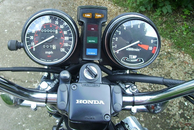

Van egy ilyen kis manual a motorjainkhoz, ha meg nem latta valaki. En hasznosnak talaltam pl a kabelek, bowdenek megfelelo elhelyezese szepen latszik. Ha erdemesnek tartjatok, tegyetek fel a szerviz rovatba.
http://coodie.com/cx/CX500%20Service%20 ... dendum.pdf
180
179-re
jó kis anyag.
nézzétek meg a 12.oldalon, 1,5 mph -es óraállás... milyen tutti lenne egy ilyen
zsír új gép
forrest, (CX/GL Te és a motorod -197) verhetnénk rá együtt
jó kis anyag.
zsír új gép
