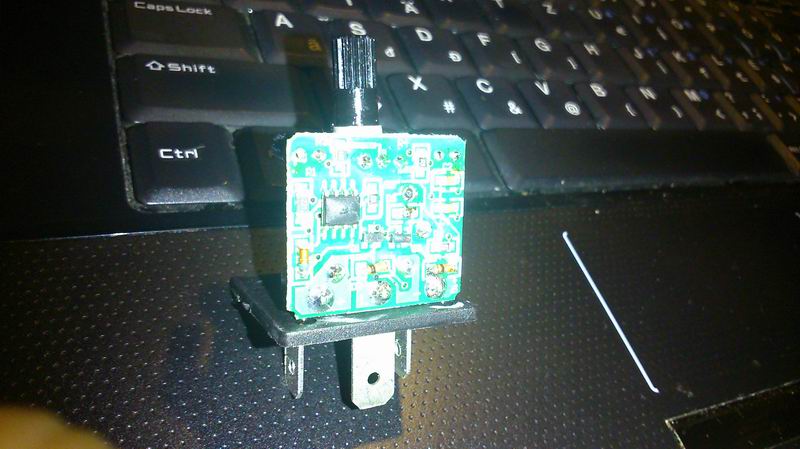

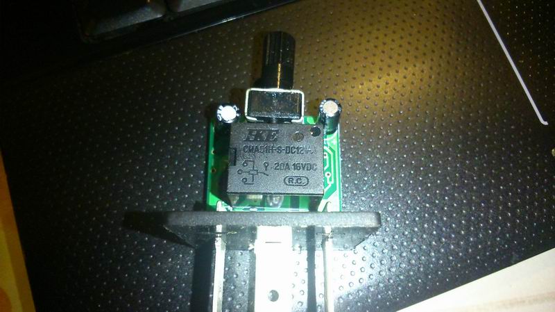

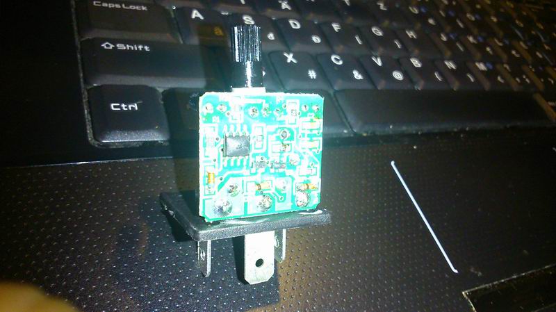

Hozzászólás Szerző: Oszy » 2014.02.13., csüt. 18:55
1000 ft-os, LED-es, állitható sebességű index relé. Ezt rendeltük (Thanks to Forrest) ebay-ről.
Fgyozo, ígértem egy videót a működéséről. Ime: Video
A rend kedvéért Piros-Sárga-Kék LED-et használtam. :lol: :twisted:

Hozzászólás Szerző: Plero » 2014.02.13., csüt. 20:17
12186-ra
Normál izzókkal is működik?
esetleg 4db 21W-os izzót is elbír?
Hozzászólások: 1997
#2723
Hozzászólás Szerző: Oszy » 2014.02.13., csüt. 20:51
Igen. Amint a képen is látni, 16V/20A-es relé van benne.
4*21W=84W => 84W/13,8V=6A
Tehát kb 12db 21W-ost is elbír, csak sz'tem akkor nem hosszú életű.

Hozzászólás Szerző: fgyozo » 2014.02.14., pén. 18:16
12186 -ra
Oszy!
Most tudtam megnézni a videot, köszönöm szemléltetést.
Jónak tünik!
Forrest, meg ne edd majd megyek érte!!!! :-)
Előr eláthatóan jövő hét szombaton. Ok?
