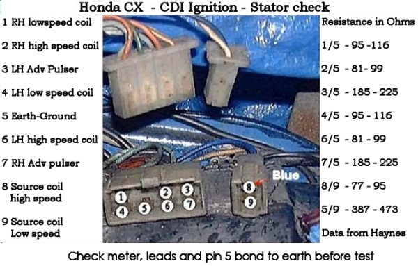

A töltőtekercs nem azonos a jeladóval, vagy tévedek? A kék-fehér vezeték a toltő amiben 90-120v van már alacsony fordulaton is.
a jeladók az a zöld-Zöldsárga és a többi.... A lenti ábra is mutatja:
8-9: source coul, azaz táp
3-7 Jobb ill ball jeladó tekercs.
A tőbbi már nem kell.
A jelek adottak, és a 8-9 et is meg kelehet szeliditeni trafoval, hiddal majd egy jó stabilizálással és innen is mehet a PIC.
Egszer már hekkeltem ilyet mikor Fgyozo pulicsirkét látott. :lol: :lol: Balatonon Attilának elszált a CDI toltő tekercs (kék fehér) és a kocsmába szereztünk egy 220/12V váltó fesz trafót, amit a 12 kimenetét rákötöttem a generátor egyik tekercsére (2 sárga vezeték) a másikat meg a CDI kék-fehár csatijába.
Igaz max sebesség megállt 90nél de hazaértek Győrbe.

#2877
Hozzászólás Szerző: Oszy » 2014.04.11., pén. 08:36
Toth Zolival fejbe előtte öesszeraktuk:

Hozzászólás Szerző: Pesta » 2014.04.11., pén. 08:56
Oszy!
Igazad van, külön tekercse van a CDI töltésnek és a jeladáshoz.
