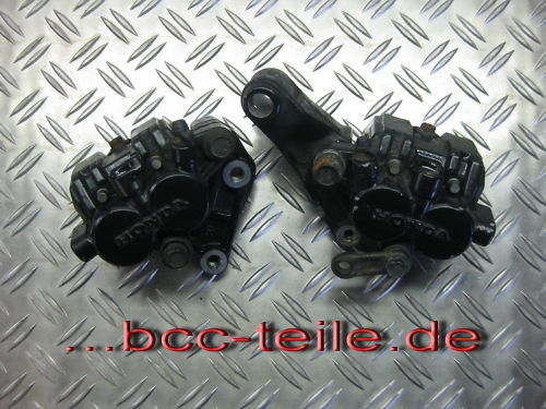

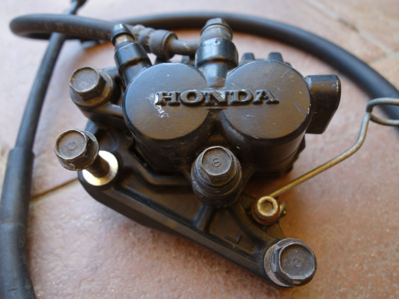

Gyozo!
A VTsekkel beszelj, kerj toluk egy par munkahengert kolcsonbe, mert inkabb az lesz a jo, nem a VF750. A VF750-nek a balos fekje bolintasgatlos, mint a CX Eurosport.
A dugattyu meretet szinten nezd meg vagy merd le.
En ugyan VF 750-et raktam fel bal oldalra is, de szereztem CM 400 konzolt amire szereltem a bolintasgatlo helyett. Ez viszont csak egy rohadt nagy mazli volt, hogy pont talaltam egy 2 dugattyus CM400 konzolt, mert altalaban olyannal szerelik, mint a legtobb CX ABC-t.
Tudom, ez igy egy kicsit sok neked
de ez van.
1. kep VF750 munkhengerek, a kep jobb felen a bal oldali munkahebger bolintasgatlos konzollal.
2. kep VT500 balos munkahenger
