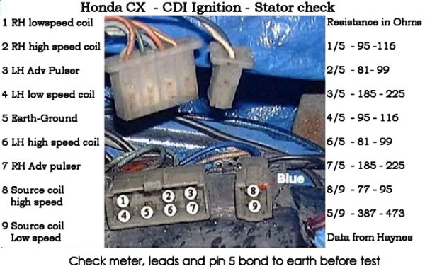

Kérdésem, illetve kérdésem lenne! Ma Nagykállóban volta, voltunk motoros napon. Hazafelé egyszerűen menet közben megállt a motor alattam. Útszéli javítás nem hozott eredményt utánfutón ment a vas haza. Még ott kiderült, hogy a gondot az okozza, hogy a gyertyák nem kapnak áramot (nincs szikra). Az indítómotor szépen jár. Biztosítékok (főbiztosíték, kormányon lévők)rendben.Még ott kicseréltem a CDI-t de semmi változás.
Akinek van ötlete mi lehet a gond jelezze. Esetleg hogyan tudom kimérni, hogy hol van a gond.

Ha a CDI maga rendben mert cseréted - akkor lehet ő maga nem kap áramot.
AZ is lehet h a kormány kapcsolón lévő motor leállító van állandóan
testen és ezért nem ad szikrát.
Vagy a trafó rossz (de egyszerre mindkettő?)
Vagy a trafóhoz menő vezeték?

1. A kormanykapcsolo hibajat ugy tudod megnezni, hogy a cdi-rol lehuzod a fekete-feher vezeteket, ez hivatott testelni az aramkort. Ha a kapcsolo szar, igy be kell indulni csak leallitani nem tudod.
2. A masik amit probalj meg, hogy a generator stekkeret (3 sarga vezetek) szethuzod. Ha igy van szikra, akkor a generatorod toltes felet kell javitani. (en erre tippelek)
3. Ha a fenti ketto nem jott be, itt egy utmutato a generator gyujtas felenek ellenorzesere.

Köszönöm mindenkinek a választ.Úgy látom mindenki ugyan abba az irányba gondolkodik. Holnap úgy néz ki ráérek foglalkozni a hiba feltárásával. Természetesen ha tuti dolgot tudok leírom a fórumon, később (ne agya az isten)valakinek ilyen gondja van, tudja hol a sarok és hol a kályha. Kemény Laci felajánlotta a segítségét (előre is köszi) és jelezte a tekercselésre is van tuti "klubtárs".
Próbálom pörgetni a dolgot, így talán még az idén tudunk együtt gurulni. Még egyszer köszönöm Győző,Forrest,Laci!
