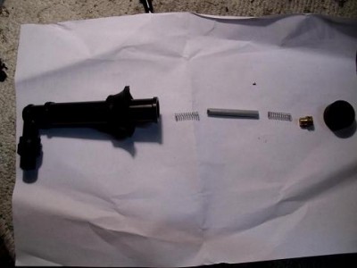

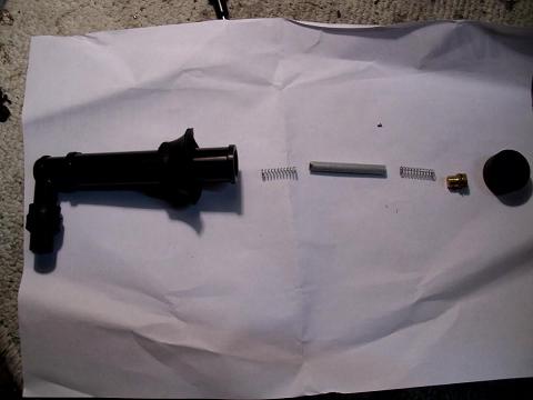

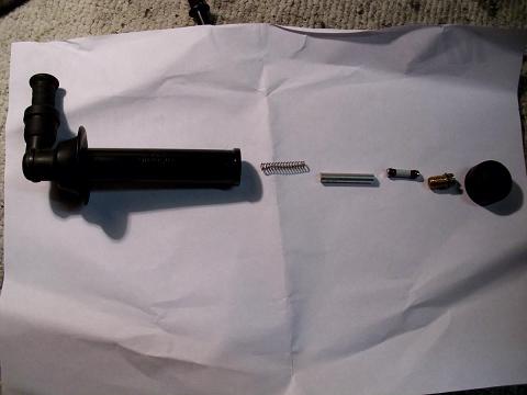

Megjottek ugye a pipak es gondoltam ramerek mit tud egy zsir uj. Hat 0 ellenallast mutatott, szetszedtem es latom, hogy az eredetihez kepest rugo-alurud-ellenallas belso helyett rugo-alurud-rugo van benne (kepek alabb).
Irtam a forgalmazonak, hogy szerezzen a gyartotol ellenallast ami jar bele, illetve megnyitottam a reklamacios ugyet az ebayen. Kaptam is egybol valaszt, hogy visszafizet minden koltseget, a visszaszallitassal egyutt amennyiben ezt akarjuk, de ellenallast nem tud hozza szerezni es suru elnezeseket kert.

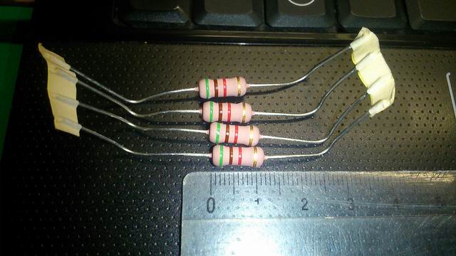

4. Oszyka nyomoz, hogy hol lehet pont ilyen parameterekkel biro ellenallast venni. Ha talal 50-100 Ft-bol megvan a ket db.
En felraktam az Ernara a regi ellenallasok beszerelese utan, tokeletesen mukodik, nincs rangatas semmilyen fordulattartomanyban.
Az uj: A regi:

Találtam ellenállást, tesztelés alatt.
Az a baja, h rövid, kb 1cm. a baj, h lehet áthúz a sarkai között.. Pesta, Most meg is nézem a gyertyámat.
