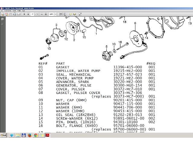

Üdv mindenkinek!
Lassan készen lesz a generátorom tekercselése. A szétszedésnél derült ki, hogy a víztengely motor felőli oldaláról a szimering kuka. Kivettem belőle de semmilyen szám nem látszik rajta.
A kérdésem az lenne tudja e valaki milyen szimering kel oda.

Feri!
Tudomásom szerint ott egy tömszelence van.
Nekem Moli hozta amikor cseréltem.

Re: vízpumpa-tömítések
Szia Feri!
Gondolom, a motor felőli olajszimmering érdekel. A 650-esekben ez 18x28x6 méretű (szerintem az 500-asokban is ekkora van).
Az ábrán a 13-as tétel, ugye?

Hali mindenkinek!
Pesta, szerintem erről van szó, majd 5 után meg egyeztetek Molival is!
Köszönöm mindenkinek!
