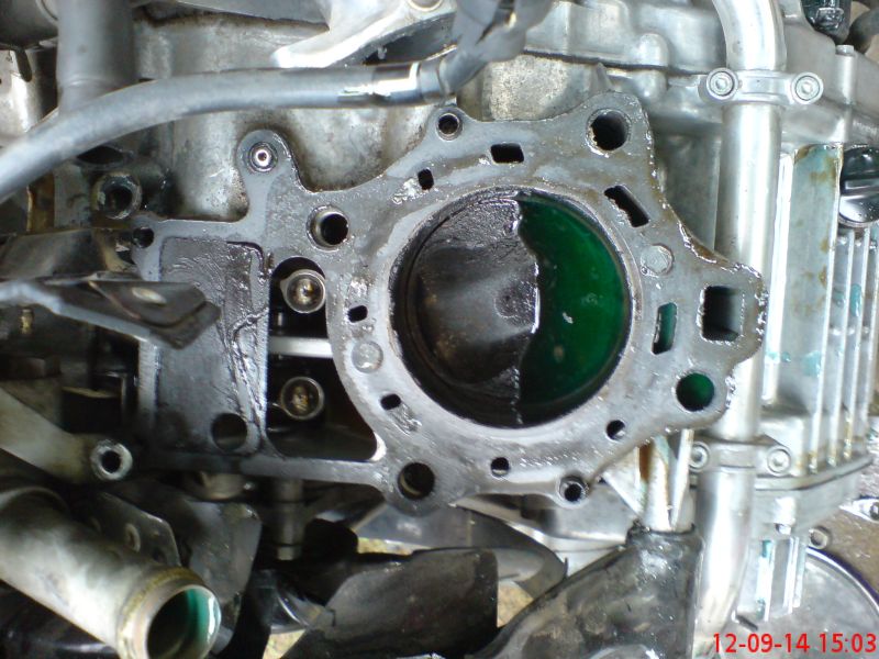

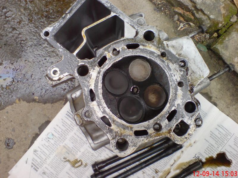

2184-re
szétkaptam meg öszeraktam a fejet de nem sikerült a művelet sőt roszabb mint volt mert az olajba is jutott viz.Ez a fej tömités amit most betettem uj volt de elég viharvert a sok hánykolodástol.Alighanem kell vennem egy komplett tömités szettet és nem szarakszom kicserelek mindent.
CSináltam képeket
CSináltam képeket

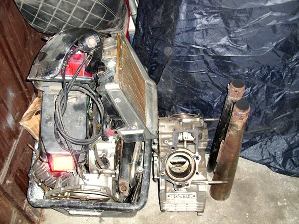

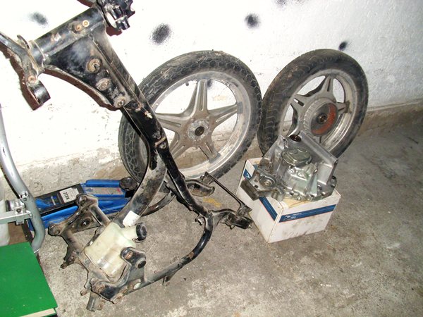

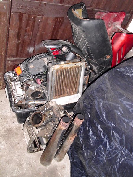

Orommel jelentem be, uj csadtaggal bovult a geppark!
A lenti kepeken lathato CX500-at ma kaptam ajandekba Bervas kollegatol, ezuton is koszonom szepen. Nemet forgalmis, az evjarat tablazat alapjan 81-82 CX500B (CX5002303016). Nehany dolog hianyzik, de a garazsbol nagyjabol osszeturom ami kell. Ez most kivetelesen nem restauralva lesz, de meg csak nem is eredeti allapotra felujitva, hanem epitek belole valami kofireszert a 2013-as szepsegversenyunkre
Meg az is lehet, hogy a kullos kerekeket kapja meg, Erna meg visszalakul teljesen gyarira, meg nem tudom. Csapkodnak a gondolatok a fejemben a tervekrol...
