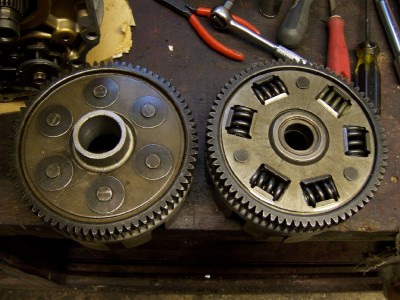

Tanácsot szeretnék kérni, CX kuplung ügyben.
A problémám az, hogy nagyon nehezen tudom „simán” kiengedni.
Értem ez alatt, hogy sebességváltáskor „ugrik” a motor.
Szétszereltem, mindent rendben lévőnek találtam, összeraktam.
A probléma nem szűnt meg.
A netet böngészve szemet szúrt, hogy 2 féle kuplunggal szerelték anno a CX-eket.
Gumis, illetve rugós csillapítással.
Nekem pillanatnyilag gumis van.
Van valakinek összehasonlítási tapasztalata?
Hátha a rugós megoldás segítene.
Előre is köszönöm

Én még nem vagyok nagy tudora ennek a típusnak, de előtte már volt sok motorom köztük egy 350-es Jawa aminek hasonló a kuplung szerkezete és azzal nekem is volt ilyen problémám. A kinyomó szerkezetnél szögletesre van kopva az a rész ami azt a kis rudat nyomja a mi a csapágyhoz megy, és azért ugrik.Remélem segítettem, vagy valakinek hátha van jobb ötlete, :)

Szia Papa! Ez logikus és ígéretes elgondolás. Alkalomadtán szét szerelem ismét és alaposan szemrevételezem.
