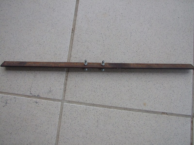

Vettem egy 18as hátso kereket a gépembe.Ki kell cserelnem a csapágyakat van az a biztosito csavar 4bevágással (vagy minek nevezzem)ami rögziti agy egyik csapágyat.Azt mivel kell kicsavarni van valami célszerszám vagy pedig ütögessem ki kalapáccsal?
Viszont párat ráutöttem és rögtön lecsempült a széle olyan mintha kutya gumi lenne olyan puha az anyag.Befujtam csavarlazitoval de nem sokat segitett.

Csinaltass esztergalyossal celszerszamot, ilyet ni. Es mielott hajtod ki, koszoruld el a pontozast amivel rogzitve van.

Hali Roli!
CX650-nél biztos, és valószínű a CX500E-nél is így van.
A képen látható egyszerű eszközt csináltam hozzá.
A pontozást óvatosan megfúrtam, majd a képen látható "célszerszámmal" kicsavartam. Valóban elég gyenge alumíniumból van, vigyázni kell, nehogy kiugorjon a lyukból. (Nekem az egyik csapágy lötyőgött a csapágy fészekben.)

Az nem a hátsó lengővillafeszességállító rögzítő anyája?

szia Laci!
neked van igazad, az a csavar mivel belső menettel rendelkezik semmiképp nem a kerékcsapágy rögzítője. A CX500 legővillájánál hatlapú, nem körmös anya van. A 650 C-nél és az 500Silver-nél van ilyen csavar a villánál, és valószínűleg a sportoknál is, de nem azonos méretben. A szerszám mérete alapján a Silver lengővillánál lévőhöz jó ez a szerszám. A sport méretét nem tudom.

az általad készített célszerszám olcsó és a célnak megfelel.

Valoban, az egy belsomenetes anyahoz valo, de pont ilyen fazon kell a kerekcsapagyhoz is, sot a kuplung anyahoz is. Termeszetesen megfelelo meretben. En krovafejekbol faragtam ki negy fullel ezekhez az anyakhoz, de amit te csinaltal az is tokeletes.
