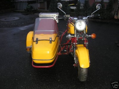

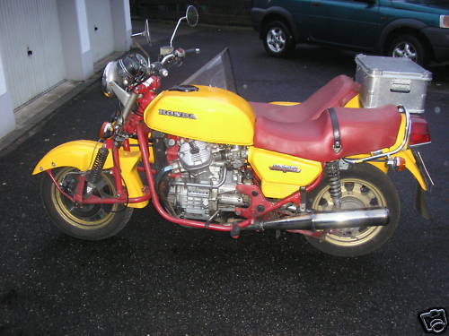

még nem tudom sikerült-e felrakni egy képet, csak próbálkozom.
