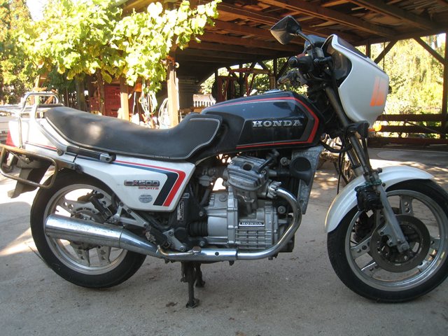

Amugy igen, tel van es ha tel, akkor motorepites ;)
A ket cafe racer mellett amit a Palival csinalunk, bejott meg egy CX500 Eurosport restauralas is. Ime O lenne az, majd meg csinalok kepet a jelenlegi kriptaszokeveny allapotarol :lol:

Szép darab!
Nem amerikai ugyan, valószínűleg Inglend-bű hozták, azért a mérföldes óra.
Az enyém is pont így nézett ki mikor megvettem.

2365-okre :lol:
Igy van. Az oran kivul minden europai rajta.

2365-70-re!
Amerikai, vagy sem?....., mindegy, aki ilyen motort szeretne, az ne fogja vissza magát, láttam, hallottam élőben, nekem tetszett.moli
