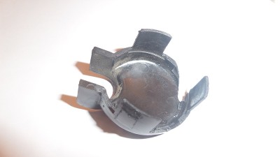

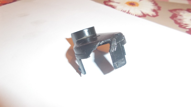

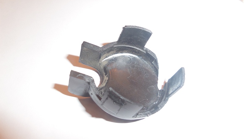

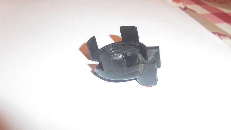

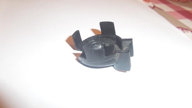

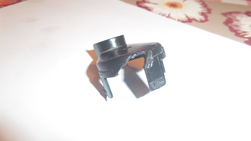

Hozzászólás Szerző: Arthur » 2015.04.26., vas. 21:40
Sziasztok Szakik!
Mint többen észrevették, sajnos ki kellett hagynom az oroszlányi kolbászolást. :cry:
Bemutatom a bűnöst:
Jelenleg egy műanyag kábelkötegelő és szigetelőszalag kombinációja tartja a helyén a gyújtáskapcsolóm elektromos részét. :idea: Ha valakinek lenne egy ilyen kupakja, egy szétszedett gyújtáskapcsoló maradványaképp, szívesen megvenném! Esetleg bárkinek ötlete lenne a probléma megoldására, örömmel olvasnám! :D
Köszönettel: Arthur!

#3479
Hozzászólás Szerző: Pesta » 2015.04.27., hétf. 11:07
Arthur!
Nem szeretem én se az ilyesmit, de ezesetben azt hiszem, sokkal jobb lenne venned egy új gyújtáskapcsolót... 30EUR körül van az ebay-en...
