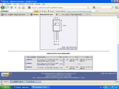

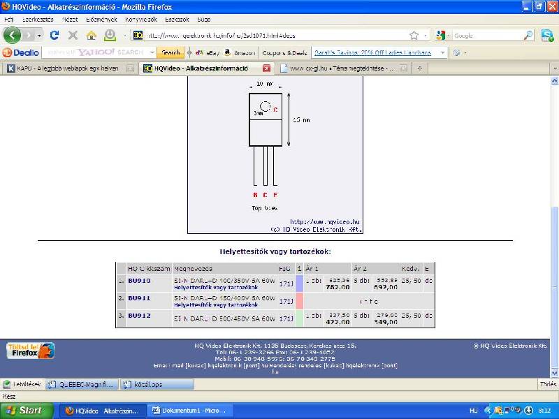

Kéne nekem S.O.S. valaki, aki szokott rendelni az E-bay -ről!!!!
Gyári nagyteljesítményű tranzisztort szeretnék rendelni, de az én bankkártyám nem felel meg a követelményeknek.
Ezt a tranyót már nem gyártják és csak itt találtam meg. A helyettesítő tranyók meg nem tudják azt a teljesítményt amire kell! Ez a gyújtásvezérlő elektronikában van!!!! (4,99 dollár darabja, kettő kellene, postaköltséget nem kér.)
A típusa: 2SD1071
Előre is kösz !

Köszi,én is néztem ezeket, de nem tud 10 Ampert, mint a gyári. Nekem a hasonló BU810 helyettesítő tranyó ment el benne, mert már ez is javítva volt. Ezért próbálkozom az eredeti 2SD1071-et beszerezni.
Üdv: Gary
Üdv: Gary

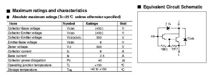

Gary!
Szerintem tudja a különbség hogy a gyáriban van egy 300 V-os Z dióda,
arra lehet hogy szükség van az indukált fesz miatt próbáld meg úgy a többi paraméter egyezik.
Hívjál fel!
Hívjál fel!
