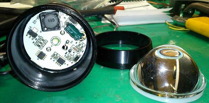

Igy néz ki a bele. egy méretes lencse van hozzá, ami nagyon fókuszál. Lehet egy sima üveg jobb lenne, szórjon, menetfénynek. KB 120-150° °-os a szórása egy LED-nek.

Látom h csináltál képet a hátuljáról, a meghajtó áramkörről.
Csinálnál képet a LED-ek felöli oldlról is?
Hogy kell elképzelnem a lencse alatti oldalt?
Több led van benne?
Vagy csak 1 (kb12W-os) LED?

A lámpa kb 8,5 voltnal indul és ott 1A felett vesz fel. Próbáltam 14,5 Víg és minden tartományban konstans 12W.
Alacsony feszultsegen nő az áram, magasan csökken, tehát fordítottamn aranyos, így a szorzat állandó. Van benne egy táp DcC DC konverter ami a led aramat és feszültséget komstanson tartja, kb 8-9 V, nem mertem. Ez a 12W a fogyastasa. Az elektronikanak némi vesztesége van, de elenyeszo.
A képen a lencsét és az alatta lévő oldalt látni. A Led ott van közepén kb 4x4 mm, Cree Led. Igen az a picike....
