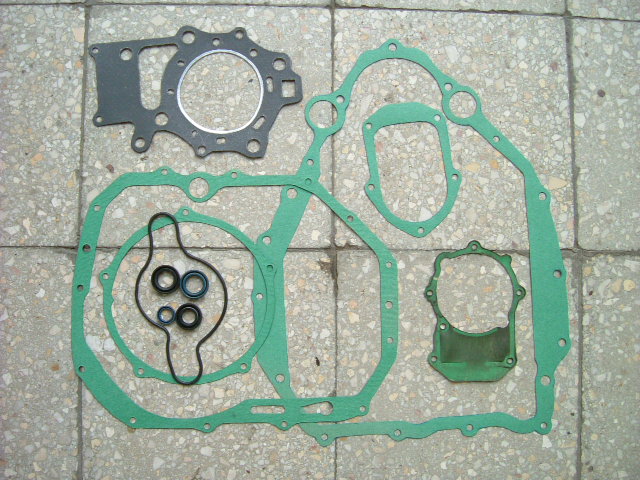

Hozzászólás Szerző: öregkis » 2010.07.29., csüt. 17:29
Szia mindenki!
Tudok küldeni!
Egy kis segítség az otthon barkácsolóknak.
Nálam szinte mindig van tartalék a képen látható tömítésekből. szimmeringek: vezézműtengely elöl-hátul, sebváltókar, kuplungdekli
Vizpumpafedél O-gyűrű
Papírtömítések kétféle alapanyagból: speciális tömítőpapírból (szlovák), vagy 0,5-ös TEMAC (kingerit)
A klingerit sérülékenyebb és drágább, beépítve egyenértékű mindkettő.
Hengerfejpakolás.
oldkis@gmail.com ; 0630/4759147
CX, CXC, CXE, Silverwing, 500-650
