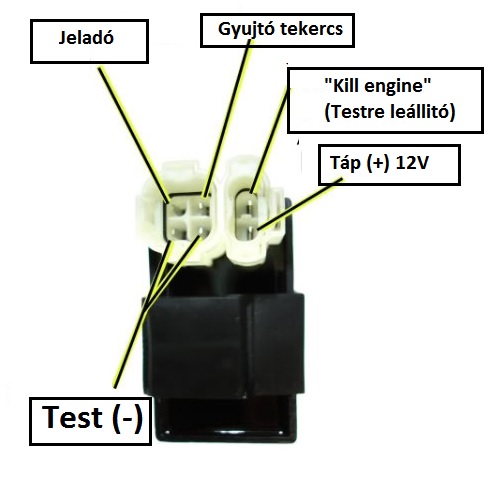

Bekötés:
Természetesen 2 hengerhez 2 db ilyen kell.
Csati kivezetések számozása:

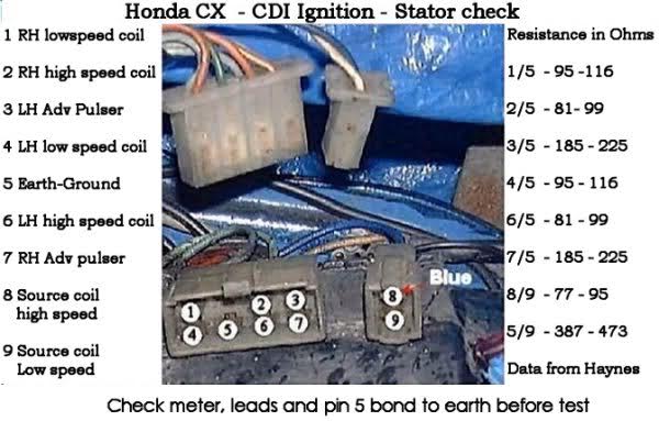

/ 1 2 / 5 /
/ 3 4 / 6 /
  • 1. Jeladó: Világoskék (Jobb) Narancssárga (Bal) Illetve kábel, 1es, 4es csati pont a blokkból.(Lásd kép) Értelemszerűen Jobb ill. Bal.
    2. Gyújtótekercs: Ide a Rózsaszín (Jobb) ill. Sárga(BAl) vezeték ami a tekercsekhez mennek (Megint csak Jobb ill Bal külön, helyesen ahogy a jeladót kötöttük.)
    3-4. Test-: Ez szimplán a vázra vagy aksi negatívja
    5. Kill Engyine: Ez testre téve le kéne álljon, de gyakorlatban ez nem működik!!! legalább is az enyémeknél Leállitás, pozitiv táp elvétel (Kulcs).
    6. Táp -12V: Értelemszerűen ide aksiról kell + tápot vinni, gyújtáskapcsolón (Kulcson) keresztül
A blokkból feljövő többi kábel üressen marad. Jól leszigetelni, zárlat ne legyen!!!
Én a egy régi CDI csatiját kötm rá, igy bármikor bármelyiket használhatom, régi eredeti vagy ezt.

A 8 pines csatiból csak 2 kell a jeladók. A 2esből, kék féhér sem kell. Már nem innen kap tápot hanem akksiról.
