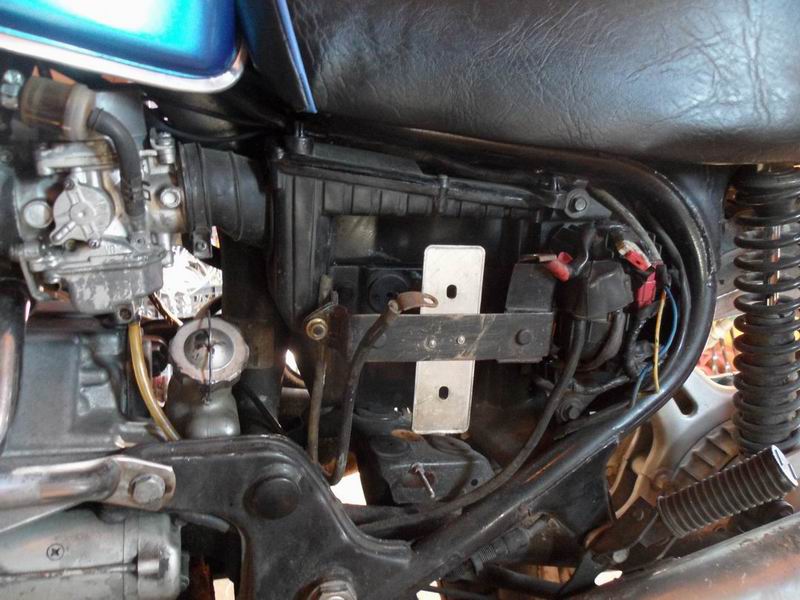

Támadt egy ötletem. restaurálni elég sokba kerül, ez lenne a szívem álma, de sajnos elmarad. Így átalakítás.
Akinek esetleg hasonló amit majd leírok akkor kérem tegyen fel képet.
Ami a képen van aksidoboz, légszűrő ház azt mind kidobnám. aksit befaragnám keresztbe a víztartály mögé és a karbik kapnának 2 fémházas sportlégszűrőt. Szerintetek?
Jó ez a szűrő? Mit tegyek a kartergázzal? Ugye ez most a légsz.házba van bevezetve. Esetleg ez mehet a sportszűrők után szépen két fele osztva egy T cső? ha jól tudom a karter olajos gáz ami még keni a karbit is, tehát ledugózni vagy csak kiengedni nem szabad.

2808
Uh, tényleg akkor mindenképpen kell oda valami, szerszámos lesz meg valami...De a légszűrő házat azt kivenném.
