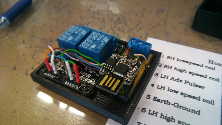

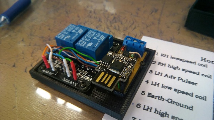

Hozzászólás Szerző: forrest99 » 2016.06.10., pén. 13:18
Igy nez ki a csingcsung CDI-hez gyartott elogyujtas szabalyzo modul. Van neki fedele is, tehat egy kis dobozkaban van tulajdonkeppen.
Mindket elogyujtas jeladot be kell kotni (15 es 37 fok). Felfele meno fordulatnal 3500-nal valt a 15-rol 37 fok elogyujtasra, lefele meno fordulatnal 3000-nel kapcsol vissza 37-rol 15 fokra.
Arat amint tudom mondom.
