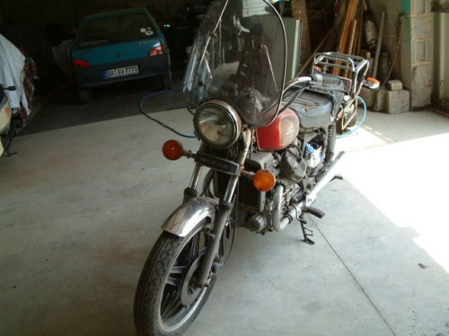

Hozzászólás Szerző: lg17 » 2013.03.28., csüt. 22:51
Sziasztok.
Egy képet találtam, mely a vásárláskori állapotot mutatja. Németből hoztuk, egy eresz alatt pihent sokáig. Még sok meló lesz vele, jelenleg fekete és már élvezetesen motorozható, de a porlasztó még nem az igazi, hihetelen ragacs volt benne. Üdv:LG
Ja és pannóniám nem volt még.

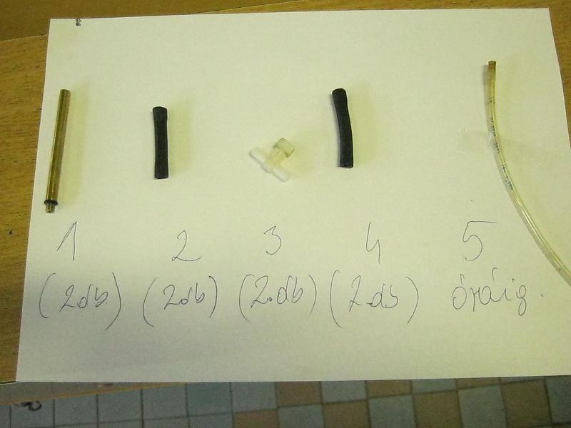

Szia Forrest!
Az digit.órákat viszi a Pali.
Az összeállításához kell még!:
1: mintavevő cső 0,5-07-es furattal
2:összekötő cső /tetszőleges hossz/
3:finom hangoló
4:összekötő cső
5:4-es, vagy 6-os cső az óráig, mindkettőhöz találsz csatlakozót/én 4-est használok

Hozzászólás Szerző: forrest99 » 2013.03.29., pén. 10:43
2944-re
Koszi Moli!
A finomhangolo az mi :D es hol tudjuk beszerezni?

Hozzászólás Szerző: moli » 2013.03.29., pén. 10:57
2945-re!
Az átáramló levegő mennyiségét szabályozod vele, házilagosan is megoldható szerintem, állítható csőszűkítő a mintavevő utáni gumicsőszakaszra .moli
