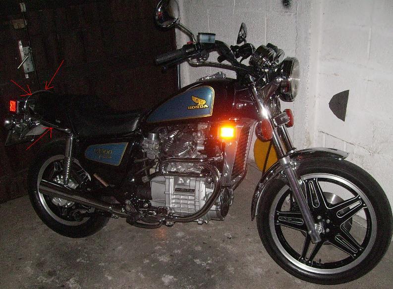

Egy infó :
A hétvégén végzett mérések tanúsága szerint az 500 és a 650-es kardán kihajtása minden méretében azonos.
AZ egyetlen eltérés csak a fogazott tengely végkiképzésében van.
Az 500-én ott van a kardán tengely rögzító csavarjának nútja. Ezzel szemben a 650-esen a zégeres rögzítés miatt nincs.
A képek ennek megfelelően az 500-ast mutatják ...

#416
Hozzászólás Szerző: forrest99 » 2010.09.27., hétf. 14:25
303-ra
Ha van rajta az alabb jelolt alkatresz, az erdekelne.
Meg amugy is megnezegetnem, hatha van valami "cukor". Merre laksz?
306
#417
Hozzászólás Szerző: forrest99 » 2010.09.27., hétf. 14:26
304-re
Ja! Telleg, bordas... Na, ennek orulok. Akkor nem kell faragni, csak szepen atrakni a hajtast.
