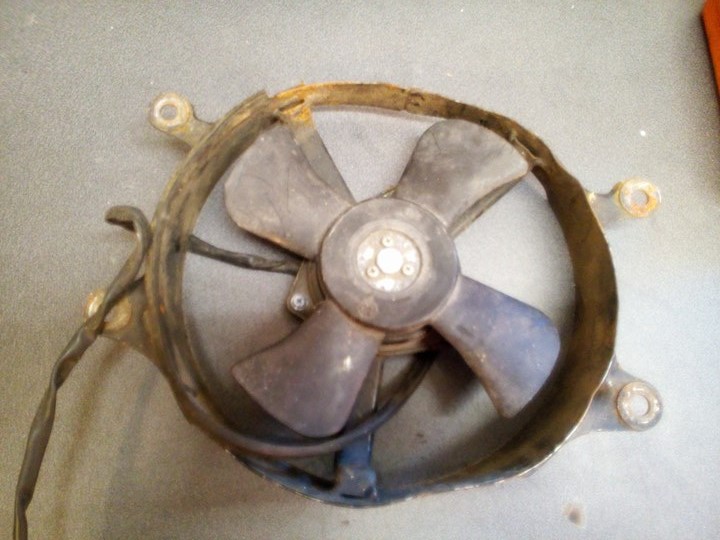

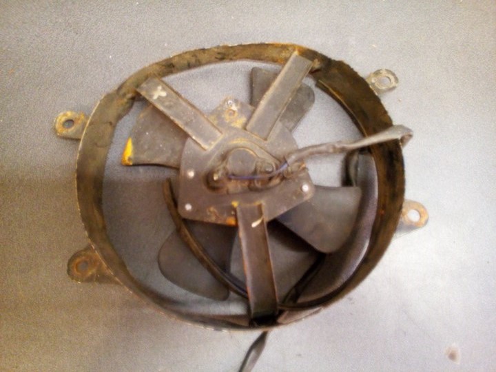

Ha ez CX elektromos ventillator, akkor van. Mukodik.

Hozzászólás Szerző: Pesta » 2017.05.24., szer. 08:20
Ez nem CX-é, de attól még nem kizárt, hogy fel lehet szerelni.
A 650-eseken legalábbis olyan ventillátor van, mintha az eredetileg hatlapátos fröccsöntő-formából két szemköztit bedugaszoltak volna, vagyis a maradék négy lapát x alakban, és nem + alakban áll (nem merőlegesek egymásra).
De ez csak érdekesség... (Nekem legalábbis... :mrgreen: )

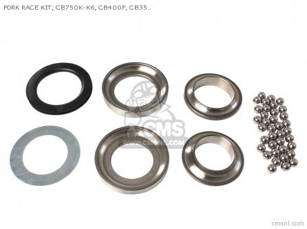

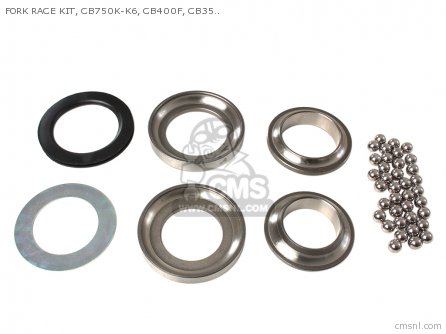

Kérdésem a következő lenne.
Cserélt már valaki kormány csapágyat? Ha igen akkor kérdezném, hogy milyen csapágy van benne, mert a nagyvas görgős csapágyat ajánl hozzá, de a gépkönyvbe ami a fórumon van abban mintha golyós csapágy lenne. A csapágy számát tudja valaki, alsó-felső.

Hozzászólás Szerző: Pesta » 2017.06.19., hétf. 08:41
Papa!
Gyárilag még a viszonylag új motorokban (20 éves…) is golyós csapágy van. Az újabbakról csak azért nem tudok nyilatkozni, mert nem néztem meg még egyet sem.
(De, a hitelesség és az érdekesség kedvéért megnéztem a cmsnl.com-on: még a példaképpen kiválasztott CBR1000RR szupersport-gép 2011-es modelljében is golyóskosár van, legalábbis az alkatrészlista szerint.)
DE!
Eddig nem olvastam olyasmit, hogy nem jó a kúpgörgős csapágy (vagy hengergörgős?). Én is cseréltem már ilyenre, és semmi problémám nem volt vele. A nagyobb erőátviteli felület miatt nem lesz berágódás valószínűleg a motor teljes élettartama alatt.
Egy szó, mint száz: én nem foglalkoznék a golyóskosárral, éljen a görgőscsapágy! ;)
Típust sajnos nem tudok/merek neked mondani, mert én 650E-be meg 650C-be tettem, de az 500-asokat, pláne a GL-eket nem vágom. Az a tuti, ha a nagyvas-ra hagyatkozol, probléma esetén van alapod reklamálni.

Hozzászólás Szerző: Arthur » 2017.06.20., kedd 08:21
Papa, eredetileg olyan a kormánycsapágy, mint régen a csepel bringákban volt.
Alsó és felső golyópálya, közte pedig a gépzsírral összeragasztott golyók. Golyós kosár nincs benne.
Viszont Pestához hasonlóan én is rákattantam a cmsnl.com-ra, és az ajánl hozzá alternatívaként kúpgörgős csapágyat.
További kutatómunkám eredményeképpen az ebay-en ezt találtam:
http://www.ebay.com/itm/All-Balls-Steer ... 2288517901
