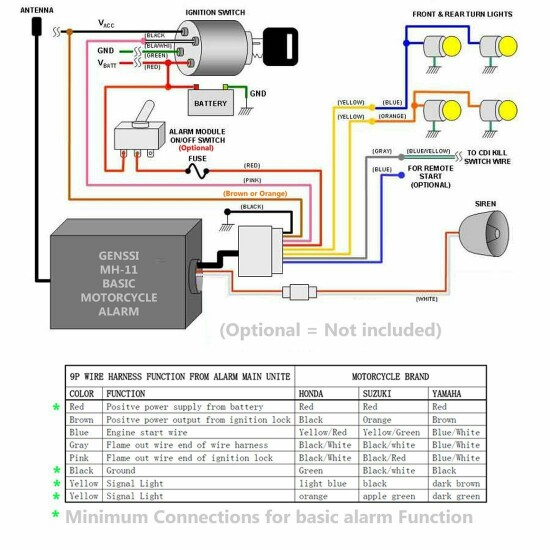

Akkor egy kis zavart érzek . . .
Azt mondja a forrest h talált 2 vezetéket ami most úgy szabadon van
de korábban a gyújtáskapcsolón voltak.
Ezek a kép szerint piros és sárga.
Csak hogy a rajzod szerint a sárga az index re megy.
Ajajjj, akkor vajon mi lehet?
Tutti h ez a rajz az?

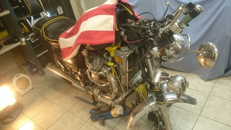

- Hozzászólások: 2511
Uhhh, akkor az volt amit nem talaltam. Azert all ilyen furcsan az elso villa?

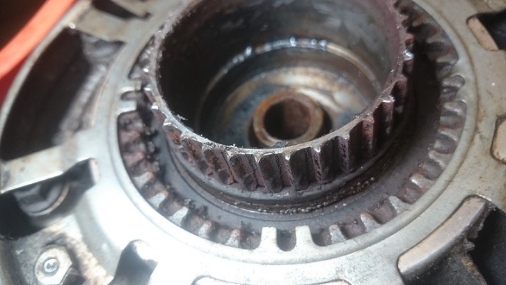

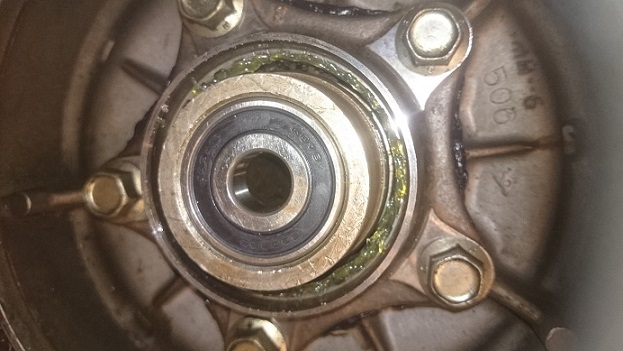

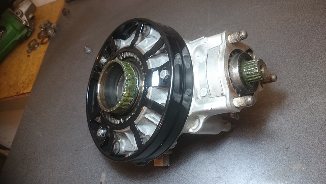

Ilyen volt a szoghajtasod:

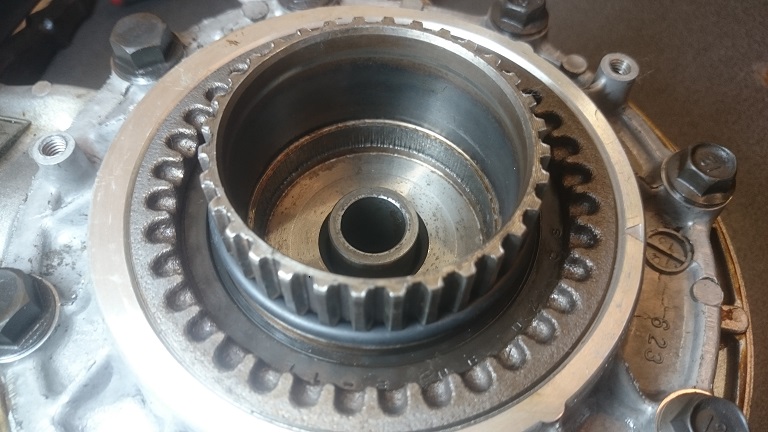

Es ezt raktam be:

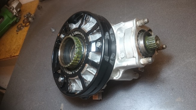

Es persze igy bezsirozva, uj olajjal, uj szimeringgel, O gyuruvel, ujraszinterezett burkolattal:
Es ezt raktam be:
A parja is hasonlokeppen szar volt, le se fotoztam csak az "ujat". Puceva, uj csapagyak, zsir, O gyuru.
Mostmar csak a motorod 99%-at kell felujitani es kesz
