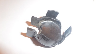

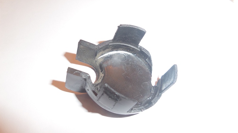

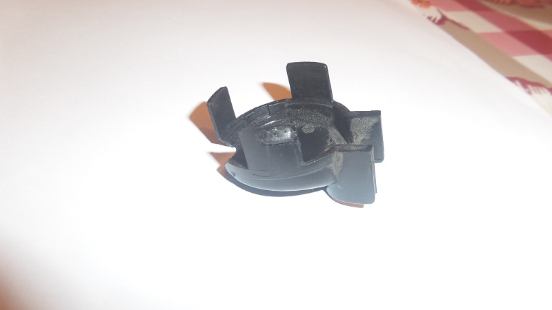

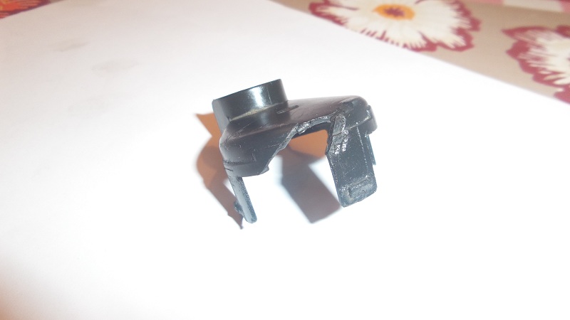

Sziasztok Urak,
Tegnap bogozgattam a lámpafejben lévő vezetékeket, mert nem mozgott jól visszafelé a gázmarkolat, a bowdenek hülyén voltak elvezetve, mind1, ez megjavult, de közben leszedtem a gyújtáskapcsolót is, mert szorult a kulcs a zárban, s meglepetésemre (mondjuk ez nem igaz, mert amihez hozzányúltam, szinte mindenhol csak kakiba ért a kezem ennél a mocinál...) el van törve alul a műanyag elektromos csati háza, keresztben, nemis értem, hogy történhetett, s emiatt akadt a kulcs elfordításkor, most ezt összegányoltam 2db kábelkötözővel, így stabilnak tűnik (igaziból tuti erősebb lett mint a gyári :)), de persze cserélném
kérdésem, cserélhető ez a rész külön is? úgy láttam, be van pattintva 4 kis fülecske az öntvény házában kialakított helyére, nem szeretném a komplett kapcsolót s így a kulcsot is cserélni, ha nem muszály
van véletlenül ilyen valakinek műanyag aljzat épségesen? Forrest? :)

Erre gondoltál Norbi?
Ha igen, akkor ezzel óvatosan, mert létezik pár fajta ebből a kupakból, még ha ránézésre egyformának is találod. Nekem szerencsém volt, vettem egy kulcsnélkülit az ebay-en. Mondjuk az is volt 12 ezer szállítással. Hát gondoltam 1 próbát megér, beletettem a kulcsot, és gond nélkül elforgott, aztán néztem a kulcs kódját, és ugyan az volt, de ehhez nagy szerencse kell. :D
Egyébként egy szezont én is 2 kábelkötegelővel csináltam végig, semmi gond nem volt. :o
Ha sikerül gyújtáskapcsolót szerezned, a kulcsodhoz át lehet pakolni a zárat. :geek:
Ja és csak ez kereskedelmi forgalomban nem kapható. :evil:

Norbi,
Van nehany gyujtaskapcsolom, betet is kulon,meg az a muanyag b.szas amit bepattintasz. Ha tavasszal eljossz turhatunk, megcsinaljuk vagy fotozd le milyen a tied es probalok gyarit keresni. Azert mondom, hogy gyarit,mert az utangyartottat egyszer szetszeded, utana mindig szet fog esni.
Amit az Artur Ur mutat a fotokon az GL. A 82 es az utani CX-en es a GL-en mar az ujabb fajta van, amibol a vezetekek jonnek ki, vegen a stekkerrel. A 82 elotti CX-en sajnos meg nem ilyen, ott a stekkert a gykapcsolora dugod. Aztan egy rossz bovden/vezetek elvezetes, es "kitornazza" a gyujtaskapcsolo aljan levo betetet, mint neked is. Ezert is modositottak 82-tol.
