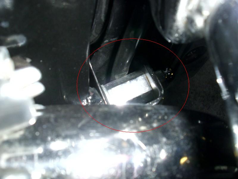

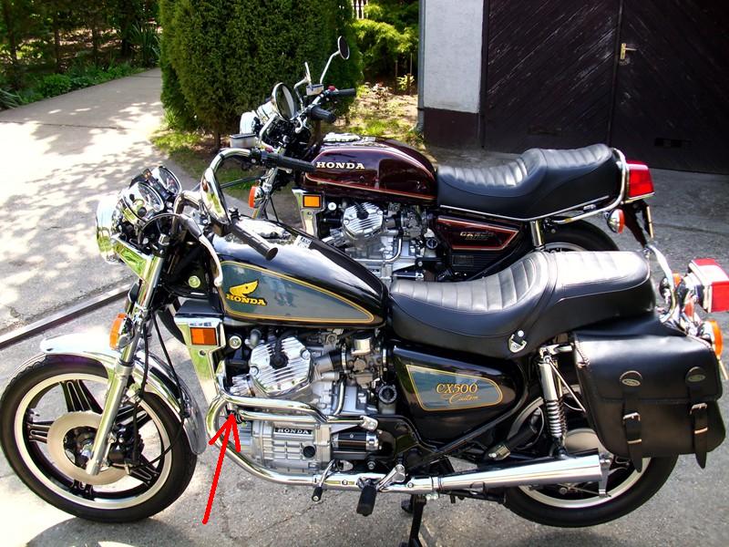

1528
1527-re
Itt egy kep arrol a speci csavarrol ami kene a bukocsohoz. Ez is hozza valo, enelkul nem lehet felszerelni, illetve ha eladja a bukocsovet, a tulajnak nem lesz ra szuksege.
Ez az elso, also rogzitesi ponton van, a blokkbol kijovo blokktarto csavarra van ratekerve. Ha leszereli a bukocsovet, ennek a helyere egy 1,25-os menetemelkedesu 10-es anyat kell tenni.
