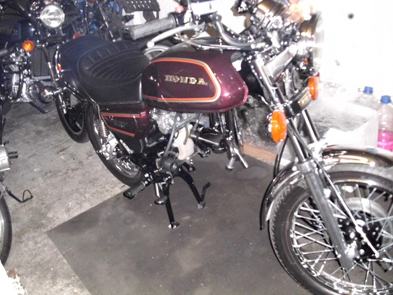

Eladó egy eredeti állapotú CX500E Biatorbágyon.
Részletek itt:
http://www.hasznaltauto.hu/motor/honda/ ... _e-7175082

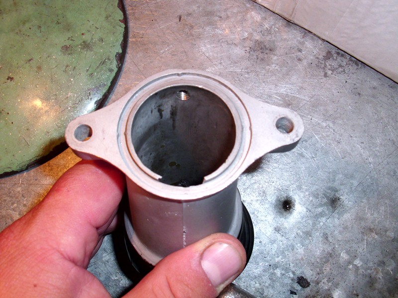

A 2. képen látom,hogy hol van a kis rugó beakasztva,de arról is tudnál képet feltenni,hogy annak a rugónak hova van a másik vége rögzítve.Sehogy nem találom a helyes pozíciót,így viszont nem viszi a jobb oldali szivatótengelyt.

Most látom, ez a gumi nekem is új, tehát ezért durrog....
forrest99 írta:1548-ra
Ha ez a kis gumi gyuru nincs meg, ugyanugy nem fog mukodni megha jo is a membran, tehat durrogni fog. Sokan eszre sem veszik, hogy nincs benne, szetszerelesnel kipottyan...
