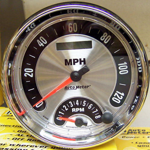

Adjak fordszammerot? Milyen szinu kell? :lol: Bar inkabb ilyen kene, mint lentebb. A kovetkezo Cafe Racerre ilyesmit teszek csak nem ezt, mert ez 417 dollar :o

basszus, ez baromi jól néz ki!!!!!
Egy ilyet én is felszögelnék valahogy.
Kérdésedre válaszolva, igen, aggyá' :- ) Szóval ha neked van és olyan szép krómos foglalatú akkor nyitott vagyok rá hogy elbizniceljük valahogy, leginkább pénzt adnék érte :- )

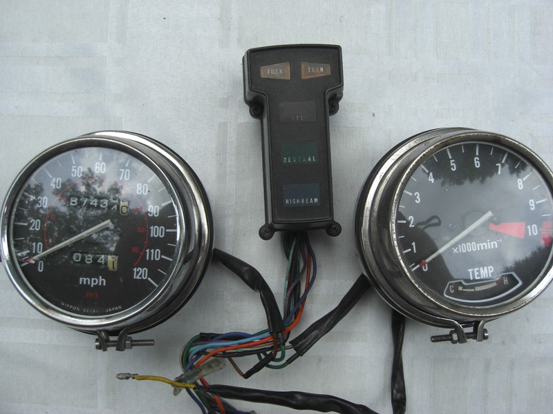

Hozzászólás Szerző: forrest99 » 2013.09.05., csüt. 15:16
1600-ra
Ja, aszittem valamit csak a meres kedveert feltaknyolsz ;) Kromhazas, kromtanyeros tehat C-s egyelore nincsen.
Viszont most keszulok megvenni a lenti muszercsoportot, nekem a merfoldes 120-as ora kell belole. Meglatjuk meddig megy fel az ara. Vasarnap 1/2 8-kor jar le a licit, elotte beszelunk, most 10 euron all.
